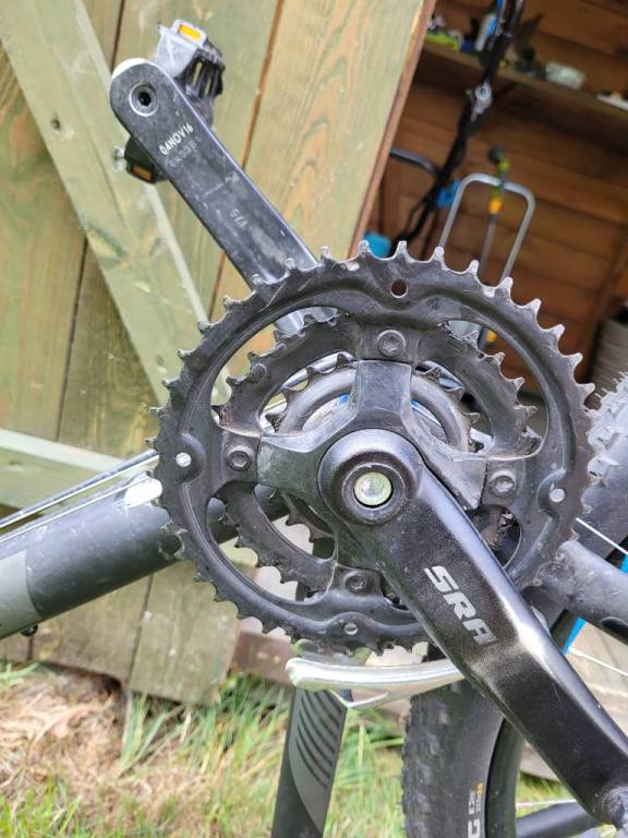

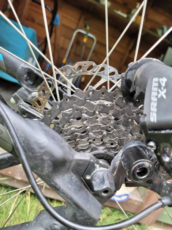

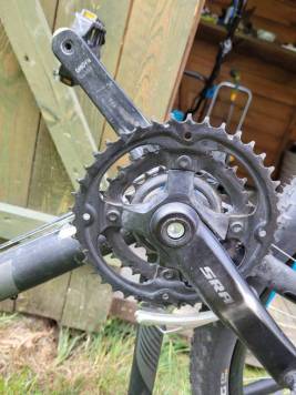

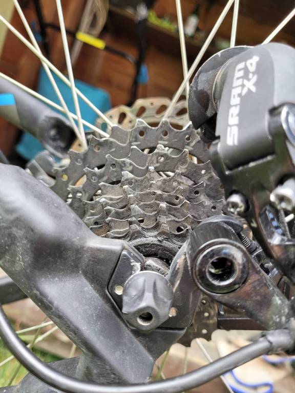

Witam. Czy ta kaseta jest juz do wymiany? Czy wlasnie przez nią nowy lancuch przeskakuje? Jestem w tym zielony. Wiem tyle ze to kaseta sram s200. Rower to btwin rockrider 520 z bodajze 2016-17roku

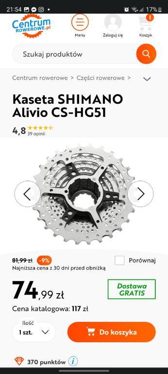

Czy ta kaseta bedzie dobra? Jest 8 rzedowa jak ta na zdjeciu sram(pg820)

Hej, jeżeli nowy łańcuch przeskakuje na kasecie to prawie na pewno jest to jej wina. Ma już zadziorki więc ja bym na OLX zamówił nową za około 45zł
Ale jak jesteś zielony to lepiej zamów nową.
