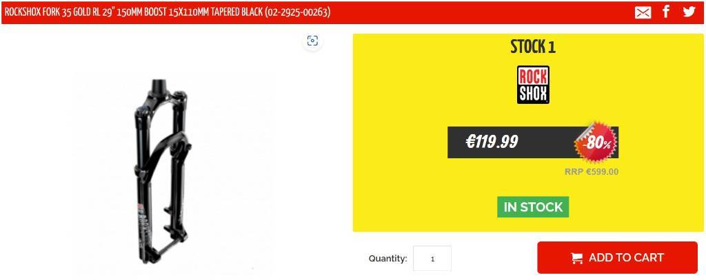

To mogę cię teraz "pocieszyć" ile byś przepłacił za tego 35... Dzisiaj chodzą po tyle...
Edytowane przez vdcmike
OMG :)
Co to za strona? Może Revelation też jest tańszy? :D
