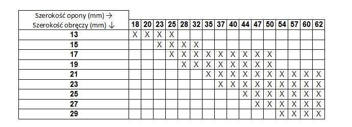

ilovepierogi Opublikowano 20 Czerwca 2023 Autor Opublikowano 20 Czerwca 2023 Hej! dzięki za odpowiedź, przyjrzałem się testom i dalej jeszcze się zastanawiam. Obecnie waham się między Challenge Getaway Pro a Tufo Thundero (mimo kiepskich wyników w odporności na przebicia w internecie jest dużo dobrych opinii). Martwię się trochę o obręcze - Vera Terra DPD18 - dość wąska obręcz, czy uda mi się zamontować na niej te opony?
Greg29 Opublikowano 20 Czerwca 2023 Opublikowano 20 Czerwca 2023 Jak wąska? Ja mam 15 albo 17 mm (nie pamiętam) wewnątrz i jeżdżę na 35c. W necie są tabelki z kompatybilnością opon vs. szerokość obręczy
