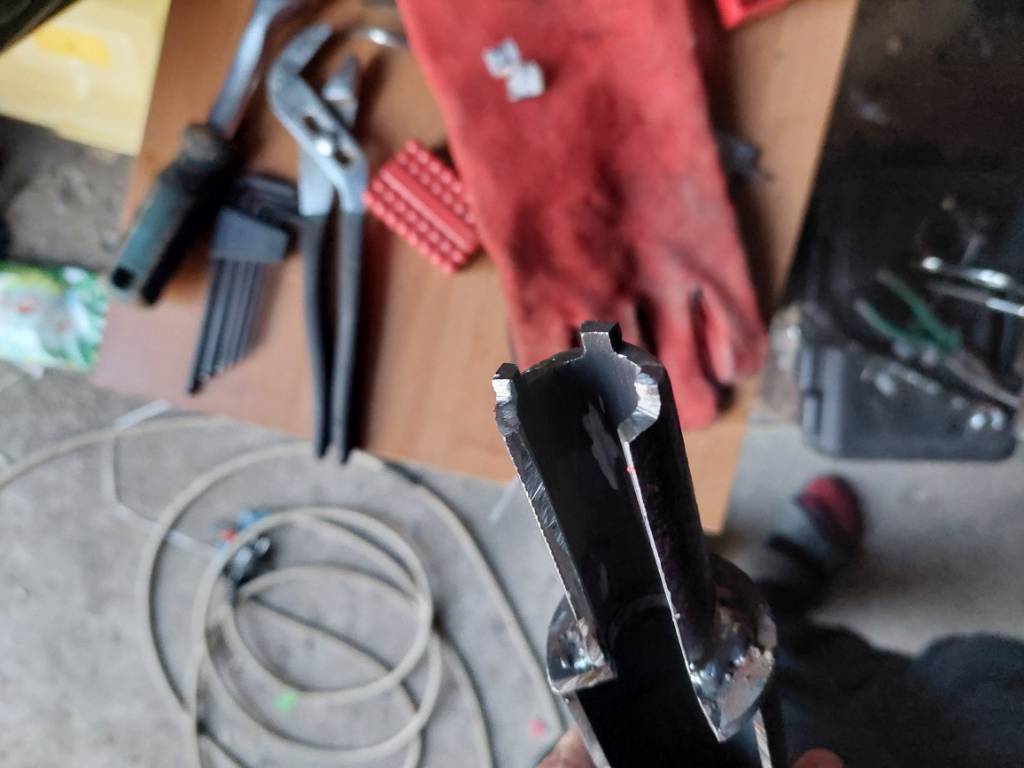

Witam.Przypadkowo stałem się posiadaczem cannondale z " uszkodzonym " amortyzatorem lefty PBR.Pierwsze co stwierdziłem to brak blokady,brak regulacji odbicia oraz ograniczony skok (ok 50mm).Koszt takiego serwisu to 1000pln.Po namyśle i tygodniowym przygotowaniu ,zabrałem się do roboty.

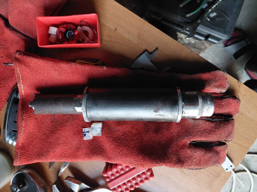

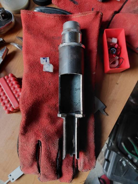

W pierwszej kolejności zrobiłem " castle tool" niezbędny do odkrecenia tłumika. Do budowy klucza(cena ok 450-470pln)wykorzystałem 70mm rurki 30x5. 12cm rurki 60x4,2 podkładki fi 60x4.Oraz starą pęknięta nasadkę. Zęby na kluczu mają szerokość 4mm.

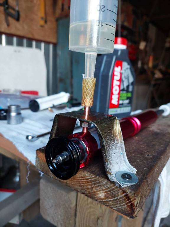

Kolejnym niezbędnym urządzeniem jest urządzenie do wymiany oleju.Poraz kolejny wykazałem się kreatywnością i skonstruowałem coś takiego. Potrzebujemy kawałek deski, miedziany uchwyt do elektrody w tig,gwintownik fi6,  nakretke m6 , osłonę sprzęgiełka z suzuki SJ( można zastąpić czymś innym) 2 wkręty.
