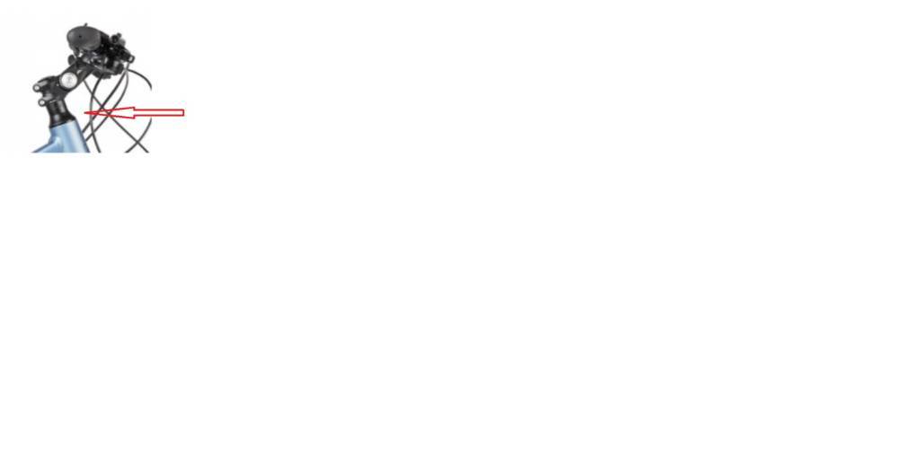

Burczga28 Opublikowano 8 Czerwca 2023 Opublikowano 8 Czerwca 2023 (edytowane) Witam wszystkich Orientuje się ktoś czy jest możliwość dostania elementu ze zdjęcia zaznaczonego strzałką. Chodzi o ten stożkowy element. Szukam i szukam i ciężko mi znaleźć albo źle szukam. Wydaje mi się że będę musiał kupić całe łozysko górne ale to i tak problemu do końca nie załatwi do końca ponieważ w rowerze żony ona ma około 20 mm a z tego co w internecie znalazłem mają one mniejszą wysokość i pewnie trzeba by było jeszcze dokupić dodatkową tuleję w celu utrzymania dystansu. Niestety Romet zrobił to z plastiku i się rozsypało. Pacjent Romet Orkan 7D 2021. Za wszelką pomoc dziękuję Edytowane 8 Czerwca 2023 przez Burczga28
grzegorz75jan Opublikowano 8 Czerwca 2023 Opublikowano 8 Czerwca 2023 Fajnie gdybyś dał lepsze zdjęcie bo trochę niedowidzę. Przy okazji podaj może model roweru i rocznik. Być może masz na stronie producenta lub u siebie specyfikację w której podany jest model sterów. Sam na szybko wpisałem w wyszukiwarkę "stożek sterów ahead" i wybrałem by pokazało obrazki. W moim rowerze siedzą prawdopodobnie podobne stery pół zintegrowane AHEAD FSA NO.10 1-1/8". http://unibike.pl/cross/vipergts/5.jpg Ogólnie wpisz stery ahead 1-1/8 jeżeli takie masz i przeglądaj po stronach sklepów rowerowych bo sam ten element górny (stożek, nasadka, podkładka itp.) trudniej znaleźć samą wyszukiwarką często przez nazewnictwo i dostępność a cenowo to różnie wychodzi. Można poszukać na allegro, olx lub u chińczyka. Sprawdź, dopytaj sprzedawców o inne wymiary np. osadzenia, głębokości, średnice.
Burczga28 Opublikowano 8 Czerwca 2023 Autor Opublikowano 8 Czerwca 2023 Model napisałem Romet Orkan 7D 2021 musiałeś nie doczytać 😀 W opisie roweru nie znalazłem jakie stery tam siedzą. Lekko mi rozjaśniłeś sytuację. Ale z tego co patrzyłem to chyba będzie trzeba całe stery kupić, u chińczyka nawet nie patrzę bo zależy mi na czasie, rower jest cały czas potrzebny a to co jest założone to jest w kiepskim stanie i długo już nie pociągnie. Chyba znalazłem co potrzeba muszę tylko wymiary dobrze sprawdzić czy będzie wszystko pasować. Dzięki za pomoc👍

raven Opublikowano 8 Czerwca 2023 Opublikowano 8 Czerwca 2023 po serwisach popytaj, bo samej tulejki raczej nie kupisz, jeśli nie znasz nazwy/marki/modelu, to nawet jeśli coś takiego znajdziesz, to te tulejki mają różne profilowania/podkładki, żeby pasowały na dane łożysko, więc może się okazać, że będą szpary itp.
Burczga28 Opublikowano 5 Lipca 2023 Autor Opublikowano 5 Lipca 2023 W dniu 18.06.2023 o 23:05, grzegorz75jan napisał: Jak to się skończyło ? Kupiłem cały ster neco za trzy dyszki. Stożek ogólnie aluminium i podstawa taka podkładka z plastiku wyszło taniej niż sam stożek. Przynajmniej stożek się na wióry nie rozleci. Z tego co było i co kupiłem złożyłem w jedną całość. Dół zostawiłem jak był nic tam się nie działo (w sumie chciałem zmienić całość ale ale albo bieżnia była mocno nabita na rurę albo zintegrowana tego nie wiem) na górze wsadziłem nowy stożek z nowym łożyskiem i bieżnią i wszystko jest lux 😀
