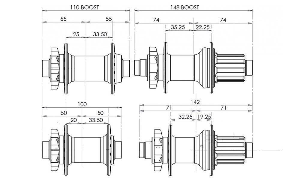

KoksuTrocki Opublikowano 30 Maja 2023 Opublikowano 30 Maja 2023 Cześć, chciałbym przełożyć koła ze starego roweru do nowej ramy. Co potrzebuję kupić, żeby wszystko pasowało? Wystarczy wymienić same end capy czy potrzebny jest jakiś adapter?
vdcmike Opublikowano 31 Maja 2023 Opublikowano 31 Maja 2023 (edytowane) Jedynie takie druciarskie metody wchodzą w grę: https://pl.aliexpress.com/item/1005002278338685.html?spm=a2g0o.productlist.main.1.19de5178rFonID&algo_pvid=f3d65c67-04f7-48bc-8b6f-58c27ea4272e&algo_exp_id=f3d65c67-04f7-48bc-8b6f-58c27ea4272e-0&pdp_npi=3%40dis!PLN!27.0!24.3!!!!!%402100bfe316855297218604084d0745!12000027013723901!sea!PL!856317309&curPageLogUid=TE58aRy4RmOe Bo boost to nie tylko szerszy rozstaw montażowy ale też przesunięta tarcza hamulcowa. Edytowane 31 Maja 2023 przez vdcmike
