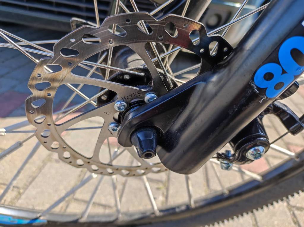

qwerty01 Opublikowano 2 Maja 2023 Opublikowano 2 Maja 2023 Dzień dobry. Żona ma rower Rockrider 520 kupiony kilka lat temu. Ogólnie jest zadowolona, tylko ostatnio coś zaczęło piszczeć. Zlokalizowałem miejsce piszczenia i delikatnie psiknąłem K2 07. Piski ucichły, ale zaczęło się jeszcze gorsze... Podczas hamowania pisk był niemiłosierny (tak samo jak ma mokry układ hamulcowy) i słabo brały. Myślę sobie "psikałem kilkanaście cm od tarczy, może opary dostały się do tarczy i teraz jest w oleju. Czyściłem benzyną ekstraktryjną, a także brake cleanerem wurtha i o ile pisk zniknął to hamulce dalej słabo brały. Czyściłem tarcze, a także klocki. Domyślam się, że klocki są "kaput" i trzeba je wymienić. Tylko nie wiem jak się je wymienia. Układ hamulcowy jest mechaniczny (na linkę) i ruchomy jest tylko jeden klocek (drugi wykręcamy imbusem). Za cholerę nie wiem jak się je wymienia. Z tego co znalazłem na stronie decathlona to jest taki: https://www.decathlon.pl/p/okladziny-do-hamulcow-tarczowych-hayes-mx2-3-4-5/_/R-p-117953?mc=8325168 Podczas testów hamowania chyba przegrzałem tarczę, bo jest pas ciemniejszego odcienia... Zamiast kupować komplet: https://www.decathlon.pl/p/hamulec-tarczowy-mechaniczny-hayes-mx5-tarcza-160-mm/_/R-p-196567?mc=8408212 wolę dołożyć do ~200 zł i mieć 180 mm tylko nie wiem jaką tarczę, zacisk (mechaniczny na 2 ruchome klocki) i klocki kupić. Rower używany tylko latem w mieście i czasami w lesie. Jeżdżone głównie gdy jest sucho, lecz czasami zdarza się, że burza dopadnie.
vdcmike Opublikowano 2 Maja 2023 Opublikowano 2 Maja 2023 Odtłuść dokładnie tarcze hamulcowe najpierw benzyną ekstrakcyjną a potem czystym izopropanolem oraz wymień klocki hamulcowe na nowe (poszukaj na yt jak).
qwerty01 Opublikowano 2 Maja 2023 Autor Opublikowano 2 Maja 2023 (edytowane) Z tego co widziałem to trzyma się na magnesach... Jaki mam kupić adapter, aby zacisk pasował do tarczy 180 mm i od razu jaką tarczę kupić? Tarcza do ceny ~120 zł (+ adapter max 30 zł). Edytowane 2 Maja 2023 przez qwerty01
liftlodz Opublikowano 2 Maja 2023 Opublikowano 2 Maja 2023 Najpierw sprawdź czy da radę zamontować tarczę 180 mm w twoim widelcu
qwerty01 Opublikowano 2 Maja 2023 Autor Opublikowano 2 Maja 2023 Ok, sprawdzę, ale z tego co kojarzę to wchodzi 180. 203 może być problematyczna.
