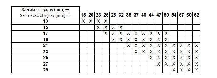

remidas Opublikowano 24 Kwietnia 2023 Opublikowano 24 Kwietnia 2023 Cześć. Chciałbym w rowerze crossowym zmienić opony na coś szerszego i z większym bieżnikiem. Aktualnie rozmiar opon na jakich jeżdżę, to 700x40C. I tutaj pojawia się pytanie - jaką maksymalną szerokość opony dadzą radę w bezpieczny sposób utrzymać aktualne obręcze? W opisie roweru napisane jest, że obręcze są aluminiowe dwukomorowe.
TrocheBiegam Opublikowano 24 Kwietnia 2023 Opublikowano 24 Kwietnia 2023 9 godzin temu, remidas napisał: Cześć. Musisz znać wewnętrzną szerokość obręczy i zastosować się do tej tabelki.
