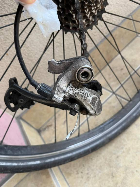

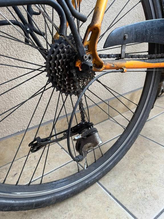

Hej,
czy dla początkującego amatora grzebania w rowerze to nie jest zbyt ambitny temat? Łańcuch oczywiście pęknięty...
ZdjcieWhatsApp2023-03-31o14_31_22.thumb.jpg.e4e0837c4d31d9fc11437303d0c061ad.jpgZdjcieWhatsApp2023-03-31o14_31_31.thumb.jpg.99ea66f4cbb742e9419275cf4658c39c.jpg
Czy może mi ktoś pomóc z doradztwem jaką przerzutkę i łańcuch kupić (najchętniej używkę).
Dzięki i pozdrawiam!
Przerzutka możliwe, że jest cała. Urwał się hak przerzutki który jest swego rodzaju bezpiecznikiem w napędzie. Pytanie brzmi: Czemu zmieliło? Potrzeba więcej zdjęć: kasety/wolnobiegu/korby - blatów. Model roweru i rocznik by się przydał. Masz przymiar do łańcucha? Kontrolowałeś zużycie napędu? Czy jeździłeś aż padło? Pytam o to wszystko, bo bardzo możliwe, że wymiana haka, łańcucha i ewentualnej przerzutki to może być za mało ;)
Edytowane przez Odie
Jeśli dobrze policzyłem to tam jest 8 zębatek z tyłu - wystarczy więc kupić nowy hak i łańcuch 8-rzędowy, np. KMC X8, oczywiście jeśli napęd nie jest zajeżdżony i przyjmie nowy łańcuch. A może da się ten skuć na nowo? Odpowiedz na pytania powyżej i dodatkowo ile mniej więcej ten napęd ma przebiegu
Hej,
dzięki wielkie za pomoc. Dokładnie jak napisaliście, do wymiany hak i może da się uratować spinkami łańcuch. Ostatecznie rower wylądował w serwisie.
