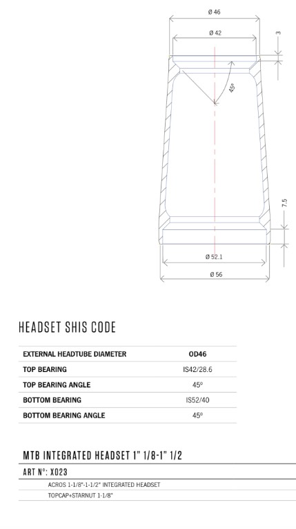

raven Opublikowano 26 Marca 2023 Opublikowano 26 Marca 2023 dół dobry, ale góra za mała Ty masz fi42, a tam jest fi41.2

raven Opublikowano 26 Marca 2023 Opublikowano 26 Marca 2023 nie musi być równo zarówno na Twoim rysunku jak i na rysunku tokena głębokość na łożysko to 3mm (nie licząc fazy), będzie trochę wystawać (co też widać na rysunku tokena)
Szymon88 Opublikowano 26 Marca 2023 Autor Opublikowano 26 Marca 2023 1 minutę temu, raven napisał: nie musi być równo zarówno na Twoim rysunku jak i na rysunku tokena głębokość na łożysko to 3mm (nie licząc fazy), będzie trochę wystawać (co też widać na rysunku tokena) Dzięki. Jak przyjdzie to dam znać

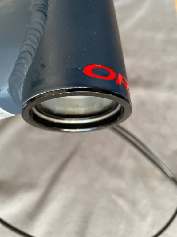

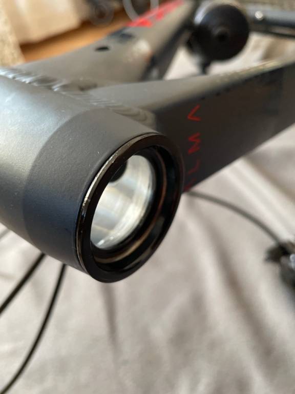

Szymon88 Opublikowano 29 Marca 2023 Autor Opublikowano 29 Marca 2023 Coś mi tu nie gra. Kupiłem stery Tokena, i niestety nie pasują… górna bieżnia ma wymiar zewnętrzny 38mm, a dolna 47mm. Co radzicie? Zobaczcie to… Orbea pisze że są to stery zintegrowane, ale miski są nabite na ramę… czyli pół-zintegrowane…
raven Opublikowano 29 Marca 2023 Opublikowano 29 Marca 2023 (edytowane) ale jaja, trzeba było zacząć od tych zdjęć primo - średnice są inne niż podane na rysunku, więc masz jakiś tam pretekst jakby się stawiali secudno - z linku który podałeś wcześniej wynika, że to cyklomania, więc sklep, więc mają tego więcej napisz po prostu, że się pomyliłeś i już, na pewno Ci wymienią, na takie jakie potrzebujesz Edytowane 29 Marca 2023 przez raven
Szymon88 Opublikowano 29 Marca 2023 Autor Opublikowano 29 Marca 2023 4 minuty temu, raven napisał: ale jaja, trzeba było zacząć od tych zdjęć primo - średnice są inne niż podane na rysunku, więc masz jakiś tam pretekst jakby się stawiali secudno - z linku który podałeś wcześniej wynika, że to cyklomania, więc sklep, więc mają tego więcej napisz po prostu, że się pomyliłeś i już, na pewno Ci wymienią, na takie jakie potrzebujesz Czyli mam stery półzintegrowane? Co mam teraz kupić?
Szymon88 Opublikowano 29 Marca 2023 Autor Opublikowano 29 Marca 2023 2 minuty temu, raven napisał: półzintegrowane (ZS -zero stack) Co to znaczy zero stack?
raven Opublikowano 29 Marca 2023 Opublikowano 29 Marca 2023 IS zintegrowane ZS półzintegrowane EC zewętrzne
Szymon88 Opublikowano 29 Marca 2023 Autor Opublikowano 29 Marca 2023 (edytowane) 13 minut temu, raven napisał: IS zintegrowane ZS półzintegrowane EC zewętrzne No to super. Czyli czeka mnie wybijanie misek sterów, czym to zrobić ? potem jakie wymiary łożyska szukać, gdybym chciał wymienić łożyska na nowe? takie będą dobre? https://allegro.pl/oferta/token-omega-tk035a-55-1-1-8-1-5-stery-polzint-13474080883 czy brać coś tańszego? Co polecasz? Edytowane 29 Marca 2023 przez Szymon88
vdcmike Opublikowano 29 Marca 2023 Opublikowano 29 Marca 2023 Miska dolna i górna mają te same średnice? Jeśli tak to na 99% masz ZS44. W każdym razie ktiś podesłał ci rysunek główki od roweru leżącego półkę wyżej w hierarhii a przynajmniej zgodnego ze współczesnymi standardami. Trzeba było słuchać jak pisałem, że nie możesz mieć sterów zintegrowanych na wiankach.
