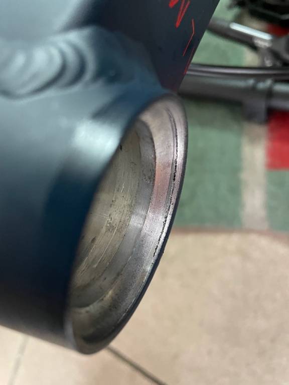

Szymon88 Opublikowano 29 Marca 2023 Autor Opublikowano 29 Marca 2023 1 minutę temu, vdcmike napisał: Miska dolna i górna mają te same średnice? Jeśli tak to na 99% masz ZS44. W każdym razie ktiś podesłał ci rysunek główki od roweru leżącego półkę wyżej w hierarhii a przynajmniej zgodnego ze współczesnymi standardami. Trzeba było słuchać jak pisałem, że nie możesz mieć sterów zintegrowanych na wiankach. Miska górna ma 38mm, a dolna 47mm… co mam teraz kupić?
vdcmike Opublikowano 29 Marca 2023 Opublikowano 29 Marca 2023 Ale którą średnicę podajesz? Chyba nie wewnętrzną? Prawdopodobnie masz więc tam ZS44/ZS56 ale równie dobrze dół może być ZS55 (rzadkość jednak stosowana). Trzeba wybić miski i zmierzyć średnicę osadzenia.
Szymon88 Opublikowano 29 Marca 2023 Autor Opublikowano 29 Marca 2023 4 minuty temu, vdcmike napisał: Ale którą średnicę podajesz? Chyba nie wewnętrzną? Prawdopodobnie masz więc tam ZS44/ZS56 ale równie dobrze dół może być ZS55 (rzadkość jednak stosowana). Trzeba wybić miski i zmierzyć średnicę osadzenia. To jest średnica zewnętrzna… czym najlepiej wybić miski? Potem w razie czego dokupie samo łożysko górne i dolne? To w ogóle jest warte zachodu?
vdcmike Opublikowano 29 Marca 2023 Opublikowano 29 Marca 2023 (edytowane) Nanjlepiej to wybijakiem do misek ale z braku laku można większym śrubokrętem i młotkiem rzecz jasna. Coś nie wydaje mnie się żeby takie były średnice zewnętrzne. Stery kupisz od razu komplet jakie trzeba. Czy warte zachodu - jak obecne zniszczone to i tak wyjścia nie ma. Jeśli sprawne to nie warto. Edytowane 29 Marca 2023 przez vdcmike
Szymon88 Opublikowano 29 Marca 2023 Autor Opublikowano 29 Marca 2023 5 minut temu, vdcmike napisał: Nanjlepiej to wybijakiem do misek ale z braku laku można większym śrubokrętem i młotkiem rzecz jasna. Coś nie wydaje mnie się żeby takie były średnice zewnętrzne. Stery kupisz od razu komplet jakie trzeba. Czy warte zachodu - jak obecne zniszczone to i tak wyjścia nie ma. Jeśli sprawne to nie warto. Rozumiem, a co jeśli kiedyś te nowe łożyska będą wymagać wymiany? Dokupie oddzielnie 2 łożyska?
vdcmike Opublikowano 29 Marca 2023 Opublikowano 29 Marca 2023 Które nowe łożyska? Łożyska (kompletne stery) kupisz dopiero jak wybijesz miski i zmierzysz ich średnicę osadzenia.

vdcmike Opublikowano 31 Marca 2023 Opublikowano 31 Marca 2023 (edytowane) Najłatwiej będzie ogarnąć bieżnie widelca a najtrudniej bez prasy zapewniającej osiowe prowadzenie zamontować nowe miski w ramie. Po instalacji misek łożyska bez żadnego oporu powinny dać się włożyć/wyjąć do/z misek. Jeśli pojawia się opór to znaczy, że podczas instalacji miska się zowalizowała. Co do samych sterów to pisałem wyżej, że półintegry występują też w różnych rozmiarach. Najpowszechniejsze do poszerzanej główki ramy są ZS44/ZS56 ale bywają też 44/55. Edytowane 31 Marca 2023 przez vdcmike
Szymon88 Opublikowano 31 Marca 2023 Autor Opublikowano 31 Marca 2023 (edytowane) 6 godzin temu, vdcmike napisał: Najłatwiej będzie ogarnąć bieżnie widelca a najtrudniej bez prasy zapewniającej osiowe prowadzenie zamontować nowe miski w ramie. Po instalacji misek łożyska bez żadnego oporu powinny dać się włożyć/wyjąć do/z misek. Jeśli pojawia się opór to znaczy, że podczas instalacji miska się zowalizowała. Co do samych sterów to pisałem wyżej, że półintegry występują też w różnych rozmiarach. Najpowszechniejsze do poszerzanej główki ramy są ZS44/ZS56 ale bywają też 44/55. Będę dziś próbował… Główka ramy u góry ma 42mm szerokości wewnętrznej, i jest bardzo niska, niecałe 4mm, a dół ma 51,5mm, i wysokość 8mm…chyba nie da rady nic innego zamontować tylko wianki z kulkami… WTF! Musze kupić jakąś fajną ramę karbonową… Edytowane 31 Marca 2023 przez Szymon88
Szymon88 Opublikowano 31 Marca 2023 Autor Opublikowano 31 Marca 2023 (edytowane) . Edytowane 1 Kwietnia 2023 przez Szymon88
vdcmike Opublikowano 31 Marca 2023 Opublikowano 31 Marca 2023 (edytowane) Czyli gniazda są pod zintegrowane IS42/IS52. Zrób fotę tych "misek" które były osadzone pierwotnie. Edytowane 31 Marca 2023 przez vdcmike

Szymon88 Opublikowano 1 Kwietnia 2023 Autor Opublikowano 1 Kwietnia 2023 8 godzin temu, pecio napisał: Witajcie wielkie problemy. 😁 Jakie problemy? 9 godzin temu, vdcmike napisał: Czyli gniazda są pod zintegrowane IS42/IS52. Zrób fotę tych "misek" które były osadzone pierwotnie. Mike, już z tym nie walcze, bo nie mam siły… już złożyłem tak jak było, na górze było zbyt mało miejsca na łożysko np o wysokości 7mm… kulki też źle nie chodzą… trochę się zawiodłem… Peak Carbon kupiłem z Boostem. O jakich problemach Pecio pisze, wiesz może?
