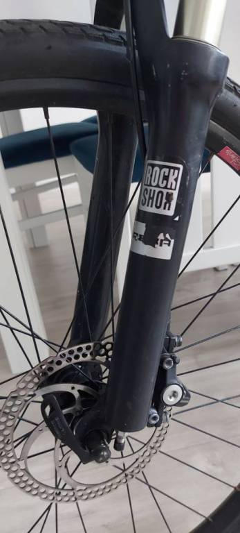

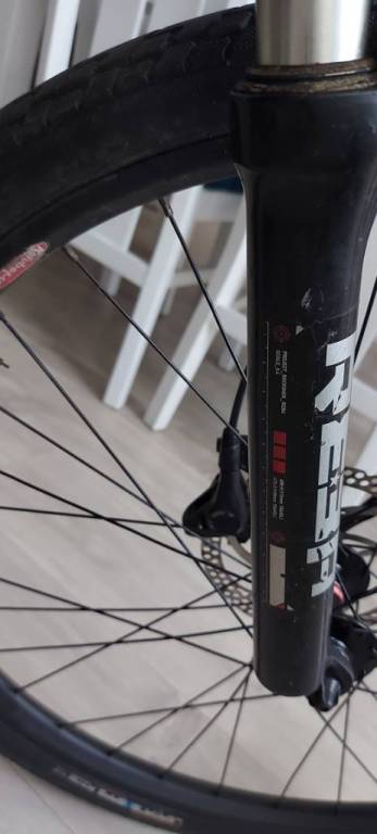

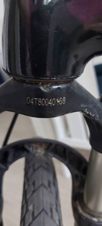

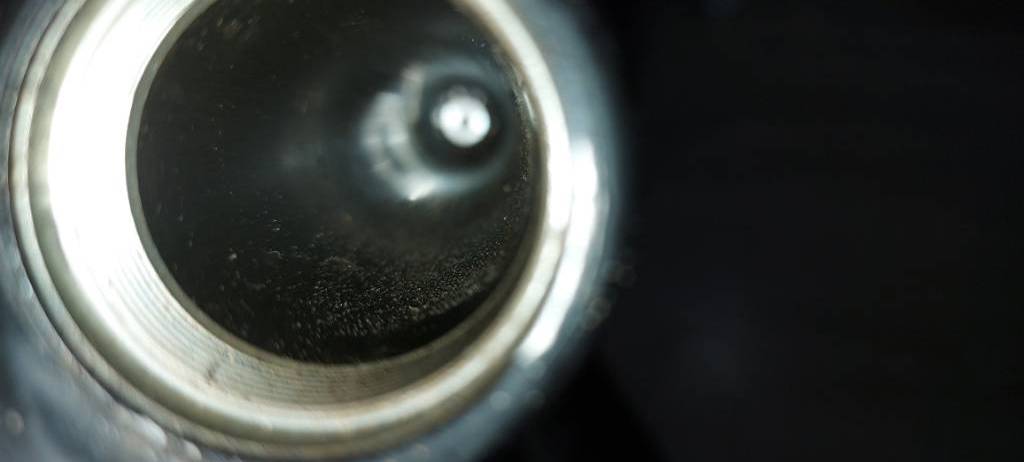

baku 127 Opublikowano 23 Marca 2023 Opublikowano 23 Marca 2023 Dzień dobry szanowni forumowicze. Jestem nowy i pragnę się przywitać, bo tak nakazuje obyczaj. A teraz do rzeczy. Zakupiłem niedawno rower z amorem Reba Team, mocowanie hamulce tarczowe, ale niestety amor jest niesprawny, tzn brak w nim tłumika drgań , został uszkodzony i jest pusta goleń. Druga strona powietrzna trzyma ciśnienie i działa. Rower na kołach 26 z rocznika chyba 2008. No i teraz nasuwa się pytanie. Czy mogę sobie jeździć na tej jednej komorze(a jeżdżę do pracy lub czasami na jakiś rekracyjny wypad. Czy rozwalę całkiem amor, czy tak nie wolno. Druga sprawa to dostępność części...czyli używany tłumik+serwis. No i opłacalność naprawy . Tłumik MC pewnie ze 300pln+uszczelki i olej. Tylko nie mam pojęcia jaki tam wchodzi tłumik...czy pasuje każda Reba?? Czy jest sens inwestować Czy kupić jakąś używkę Rock do mojej rekreacyjnej jazdy , czy jakiegoś Suntora... Co tu zrobić.
vdcmike Opublikowano 23 Marca 2023 Opublikowano 23 Marca 2023 Potrzebujesz dedykowanego do tego modelu tłumika. Musisz sprawdzić w katalogu części zamiennych (jakimś z epoki) part nr. Zarówno tłumik kompresji jak i shaft/tłumik powrotu. W RS często zmieniały się gwinty więc każdy na pewno nie pasuje. O używakach raczej zapomnij. Jazda bez tłumika z dziurą z dołu i na górze to brak oleju smarującego = zatarcie/zniszczenie. Poza tym koło będzie robić hopki przy pokonywaniu przeszkód więc tracić przyczepność. Podobnie przy mocniejszym hamowaniu.
baku 127 Opublikowano 23 Marca 2023 Autor Opublikowano 23 Marca 2023 Tłumik powrotu raczej jest bo nie ma dziury na wylot, a z dolnej goleni wystaje śruba .
