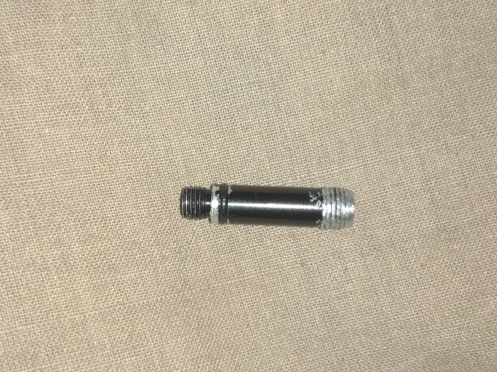

Siema, ponieważ uszkodziłem zaworek do pompowania komory powietrznej w damperze jak w tytule, przez zajechanie gwintu do wkręcania pompki, potrzebowałem jakiś nowy, najlepiej oryginalny. Po sprawdzeniu ofert okazało się, że nowy oryginał to ponad 200 zł
https://rowerowy.com/sklep/narzedzia-serwis/serwis-amortyzatorow/czesci-dampery/prod/fox-float-ctd
postanowiłem, że zamowię coś innego, jak sądziłem pasujacego
https://allegro.pl/oferta/rock-shox-wentyl-w-damperze-monarch-monarch-plus-12560296669
Po przyjściu zaworka okazało się, że faktycznie średnica gwintu wkręcanego w głowę dampera się zgadza, ale jest jedno ale.
Mianowicie jest on krótszy od tego oryginalnego foxa i po wskoczeniu uszczelki w rowek w głowicy nie da się go wkręcić głęboko do samego końca i łapie tylko może na 1/3 długości gwintu. Co prawda dokrecilem go imbusem mocno, powietrze nie ucieka tylko mam pewną obawę, że przy mocniejszym uderzeniu może coś się zerwać i zaworek wystrzeli. Czy to możliwe? I co robić w mojej sytuacji. Kupowanie nowego oryginału chyba mija się z celem, bo damper i tak chciałbym wymienić za jakiś czas, używka na olxie to jakies 350 zł, a naprawianie tego zajechanego zaworka to chyba sprawa nierealna.
Co sądzicie, czy jeździć narazie i czy jest to bezpieczne, a może ma ktoś taki zaworek lub jakiś inny zamiennik pasujący do mojego amora...

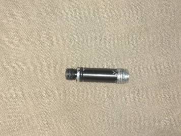

To mój zajechany zaworek
