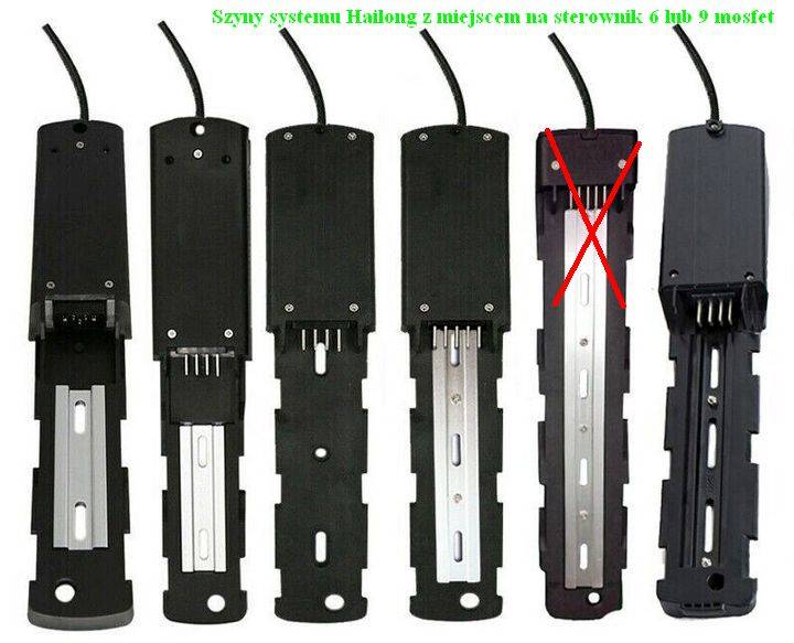

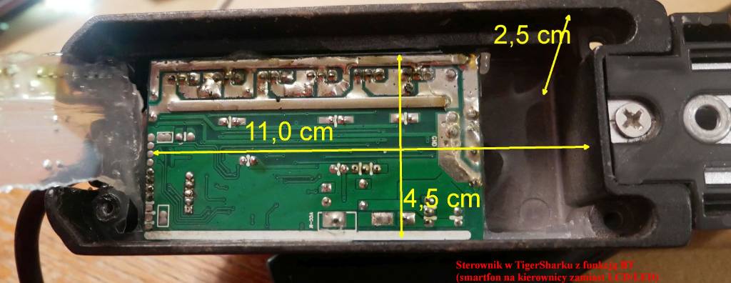

Witam, szukam pomocy w doborze sterownika; sterownik do montażu w szynie baterii typu TigerShark bądź Hailong do sterowania w sinusie silnikiem bezszczotkowym, przekładniowym z napięciem 36V lub 48V (lub oboma), moc: min 250 max 500W.
Bardzo mile widziana możliwość dołożenia do sterownika modułu BT i sterowania ebikiem przy pomocy smartfona zamiast dedykowanych ekranów LCD/LED.
Taką opcję ma np. sterownik KT 48V (np: KT48SVPR) używany m.in. w zestawach Rapid S, który po dołożeniu modułu BT KT-BLE 48V (wpina się w przewód od wyświetlacza) daje dostęp przez smartfona do tego co na wyświetlaczach serii KT-LCD (np: KT-LCD3 i KT-LCD8) - niestety nie jest to sterownik, który mieści się w szynie.
