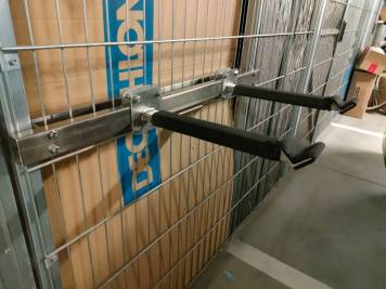

Kurczę, ogólnie to jednak jestem niecierpliwy i kupiłem FD-M611 😅 Cały zestaw napędowy już do mnie dotarł, po niedzieli mam zamiar wszystko poprzekładać. Przygotowałem już sobie nawet stanowisko do zawieszenia roweru (widoczne na załączonym zdjęciu). Pojeżdżę trochę na tej przerzutce i pewnie za jakiś czas kupię M6000 do kompletu 😁
