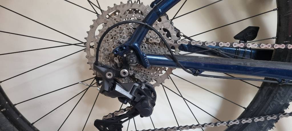

Witam jak w temacie. Czy to bedzie dzialalo ? Wiem ze na duzym blacie z przodu i z rylu nie bedzie bo lancuch za krotki na reszcie bedzie ok. Pytanie czy szerokosc lancucha ok i czy korba Deore Trekking FC-T6010 Crank Set 3x10 48/36/26 da sie zamontowac. Potrzebuje takiego pokombinowanego napedu bo na prostej mi brakuje predkosci a i na gorkach i podjazdach byloby dla.mnie ok.
Tak wiec pytanie da sie?

Korba 3x się nie zmieści do ramy. Czy ta rama w ogóle przewiduje możliwość montażu przerzutki przedniej? No i żadna przerzutka tylna nie ogarnie trekingowego przodu 3x i kasety o tak dużej rozpiętości.

Ok mala zebatka jest mniejsza od orginalu a srednia orawie jak orginal. przerzutka ma mi ogarnac duza z przodu i z 3 koronki najmniejsze mysle ze by dala rade skoro w orginale  ogarnia caly zakres to moze by sie udalo? co do ramy nie mam pojecia.
Trzeba by przymierzyć. Odnośnie ramy czy zamontowana przerzutka 3x nie będzie zawadzała klatką o rurkę łańcuchową oraz czy jest przewidziane prowadzenie linki do przerzutki.

Tak rama dostosowana bo nawet jest tam mocowanie orginalne przyspawane linki ok w ramie jest miejsce żeby poprowadzić, myślę że skoro tam można 2x to te 2 nie będzie ocierać a 3cia bedzie już tak daleko od ramy że nie będzie przeszkadzała. Co do przerzutki to wiadomo jak bym chciał z przodu i tyłu na duże koronki to nie da rady ale jak duże z korby będą tylko na 11T 14T i kolejne 16T to powinno się udac. Zależy mi na Dużej z przodu bo to na płaskie tylko do kręcenia bo mam kaganiec na 36km/h.
