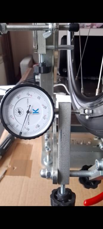

Screenshot_20220910-150607.thumb.jpeg.f3a9e0c9b782a1e30581049708340db3.jpegDzień dobry Wszystkim.Jestem tu świerzakiem,ale bardzo zakręconym.I tyle o mnie.Chciałbym się dowiedzieć jakie są widełki dobrze wycentrowanie go koła.Z góry dziękuję osobą które twierdzą,że odchylenia nie powinno być.Moje koło ma tak jak dobrze odczytuje wskaźnik 0,05mm-/+ ( czyli 5 setek)w odchyleniu bocznym.W odchyleniu osiowym mam 0,02mm. Więc moje pytanie jest następujące.Czy to koło należy poprawić czy jest dobrze.Dodam ,że koło jest na 20szprtchach aero,prostych,zaplecione w słoneczko.

Masz praktycznie nieosiągalne wartości więc nic nie zmieniaj.
