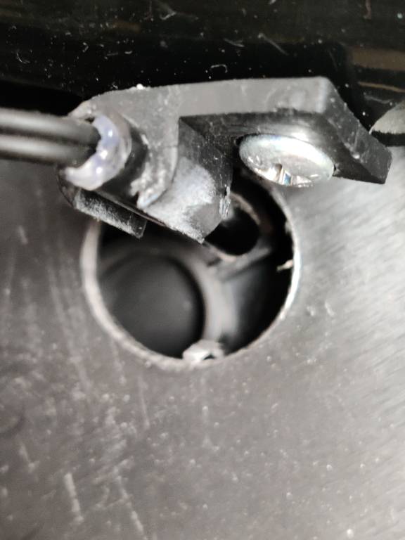

creva Opublikowano 4 Września 2022 Opublikowano 4 Września 2022 (edytowane) Witam. Mam pytanie na które nie z nalazłem odpowiedzi w internecie. Na potrzeby rehabilitacji(endoproteza całkowita kolana) kupiłem rower spiningowy stacjonarny Eliton Axel. Ma on wyświetylacz pokazujący np. km i prędkość. Do wyświetlacza dochodzą dwa przewody. Jeden z czujnikiem prowadzi do małego koła z pedałami na, którym zamontowany jest magnaz. Drugi do czujników w kierownicy. Zasadnicze pytanie brzmi: czy jest możliwość podłączenia tego roweru do aplikacji w telefonie lub w windowsie. Czy można wykorzystać kabel z czujnikiem albo muszę dokupić nowe akcesoria. Jeżeli tak to co musiałbym kupić? Pozdrawiam. Edytowane 4 Września 2022 przez creva
kamilw Opublikowano 4 Września 2022 Opublikowano 4 Września 2022 Nie widzę możliwości podłączenia tego urządzenia pod jakąkolwiek aplikację. Jednakże dałoby chyba radę przyczepić do tego rowerka czujnik prędkości i czujnik kadencji i spróbować zamontować na nim 2 małe magnesy neodymowe (lepiej się sprawdzają od mangesików dodawanych do czyjników). Takie czujniki nie są jakoś specjalnie drogie, a pozwolą podłączyć urządzenie do telefonu czy komputera poprzez Bluetooth albo ANT+.
creva Opublikowano 4 Września 2022 Autor Opublikowano 4 Września 2022 Dzięki za odpowiedź. Poszukam coś taniego i spóbuję zamontować/ Pozdrawiam.
