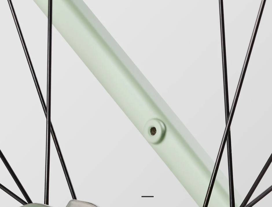

Togo Opublikowano 29 Sierpnia 2022 Opublikowano 29 Sierpnia 2022 (edytowane) Cześć, czy macie jakieś doświadczenie z błotnikami montowanymi na śrube na górnej rurze tylnego trójkąta po wewnętrznej stronie ? Takie rozwiązanie widziałem w aluminiowych GRIZLU i GRAILU od CANYONA i w RONDO RUUT. Jak już są te otwory to chciałem to wykorzystać ale większość błotników które widzę są montowane w okolicach haka albo na rzep. Edytowane 29 Sierpnia 2022 przez Togo uzupełnienie
P2501 Opublikowano 31 Sierpnia 2022 Opublikowano 31 Sierpnia 2022 Tu podepniesz dedykowane błotniki Grail CF. Tanie niestety nie są.
Togo Opublikowano 31 Sierpnia 2022 Autor Opublikowano 31 Sierpnia 2022 To prawda, tanie nie są, stąd szukam alternatywy. Zastanawia mnie to, że skoro takie otwory bywają też u innych producentów którzy nie mają dedykowanych błotników, to może jednak rynek oferuje coś na co nie mogę trafic.

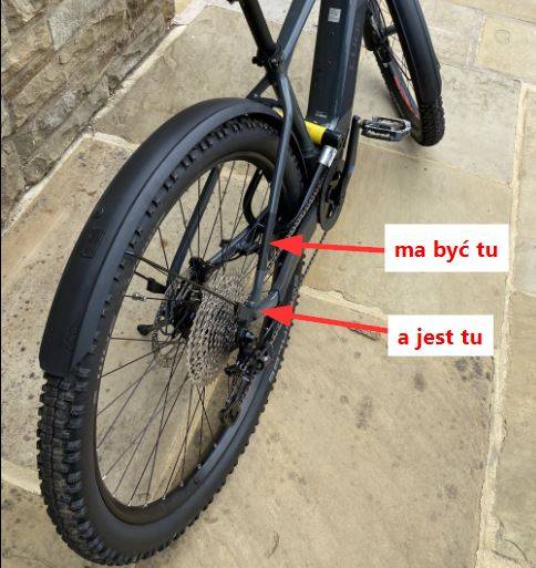

Pracislaw Opublikowano 31 Sierpnia 2022 Opublikowano 31 Sierpnia 2022 Cube i jego błotniki acid. Możesz te końcówki plastikowe obrócić i przykręcić od wewnętrznej strony.
Togo Opublikowano 1 Września 2022 Autor Opublikowano 1 Września 2022 Wydaje mi się, że ACID mimo wszystko mocowany jest o okolicach osi a nie na górnej rurze widełek.
Pracislaw Opublikowano 1 Września 2022 Opublikowano 1 Września 2022 Są różne długości. Można kupić dłuższe "pręty" lub skrócić jeżeli jest taka potrzeba. https://www.bike-discount.de/en/acid-trekking-45-mudguard-set-stays-extra-long
