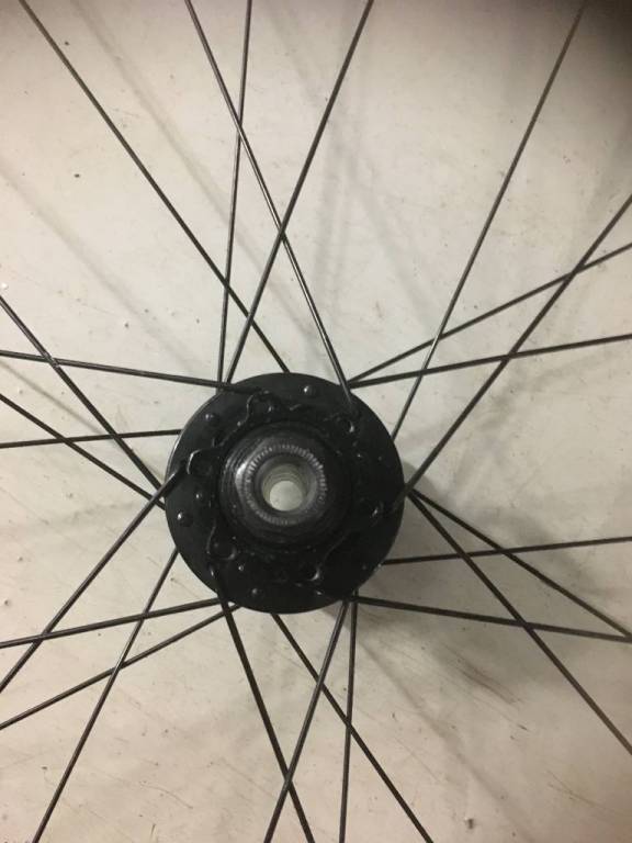

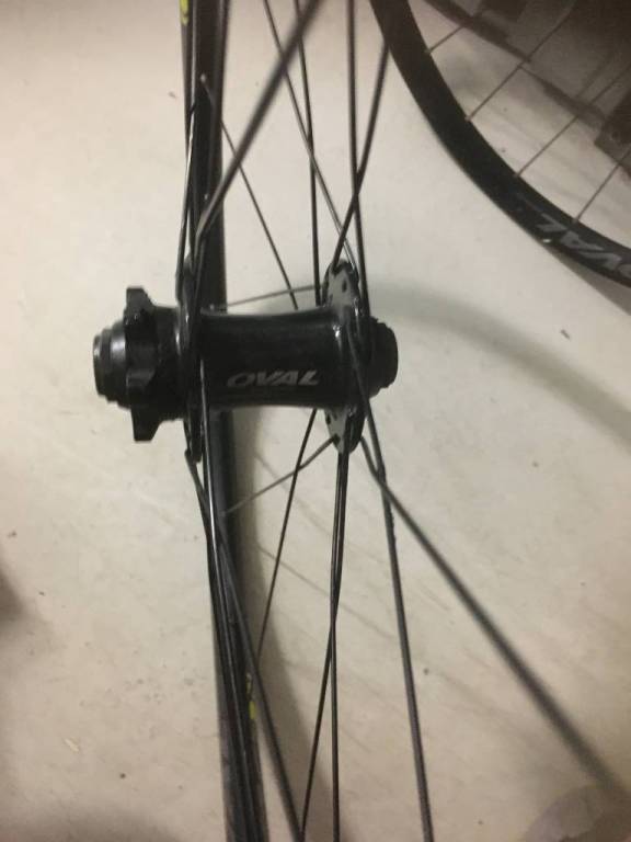

katomo Opublikowano 24 Sierpnia 2022 Opublikowano 24 Sierpnia 2022 Witam wszystkich. Mam następujące pytania: 1. Czy ktoś może wie jakie mocowanie ma to koło czy to sztywna oś czy niekompletny szybkozamykacz? 2. Czy jest to koło dp opon bezdętkowych czy można założyć dętke? Pozdrawiam Adam
vdcmike Opublikowano 24 Sierpnia 2022 Opublikowano 24 Sierpnia 2022 Piasta TA. Zmierz jeszcze dla pewnośxi szerokość piasty w miejscu kontaktu z widelcem. Bedziesz wiedział czy 100 czy 110mm. Dętkę zawsze można założyć odnośnie bezdętkowości trzeba zdjąć opaskę i okleić kolo taśma o odpowiedniej szerokości.
katomo Opublikowano 24 Sierpnia 2022 Autor Opublikowano 24 Sierpnia 2022 Dzięki za odpowiedź jak rozumiem TA to sztywna oś? Dzięki za odpowiedź jak rozumiem TA to sztywna oś?
katomo Opublikowano 25 Sierpnia 2022 Autor Opublikowano 25 Sierpnia 2022 I jeszcze jedno pytanie. Zmierzyłem i potrzena jest oś 12mm, czy istnieje jakaś możliwość wpięcia jej do widelca z osią 15mm?
vdcmike Opublikowano 25 Sierpnia 2022 Opublikowano 25 Sierpnia 2022 To koło szosowe. Nie ma takiej możliwości.
