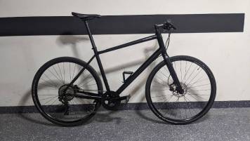

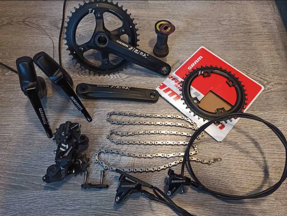

Hej,
od dłuższego czasu chodzi mi po głowie albo przeróbka mojego obecnego gravela na flatbarze pod baranek, albo sprzedaż i zakup czegoś z barankiem (tu jest problem w używkach, niewiele rowerów pod mój wzrost prawie 2m).
Czy przeróbka Canyon Urban z napędem 1x10, przerzutką Deore, hamulcami hydraulicznymi (załączam zdjęcie roweru) na grupę Sram Apex 1 (również załączam zdjęcie) ma szanse się udać? Z tego co kojarzę to bębenek powinien przyjąć kasetę z 11 przełożeniami?
Koszt grupy ze zdjęcia to jakieś 1600 zł + kierownica + owijka + pewnie wymiana przewodów hamulcowych + linki, wyjdzie grubo ponad 2k.
Czy warto się bawić, czy może zupełnie odpuścić sobie temat i na spokojnie szukać nowego roweru?
Po przyjrzeniu się geo ram stwierdziłem, że reach różni się diametralnie i nie ma sensu taka kombinatoryka :(
