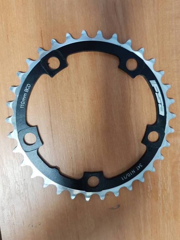

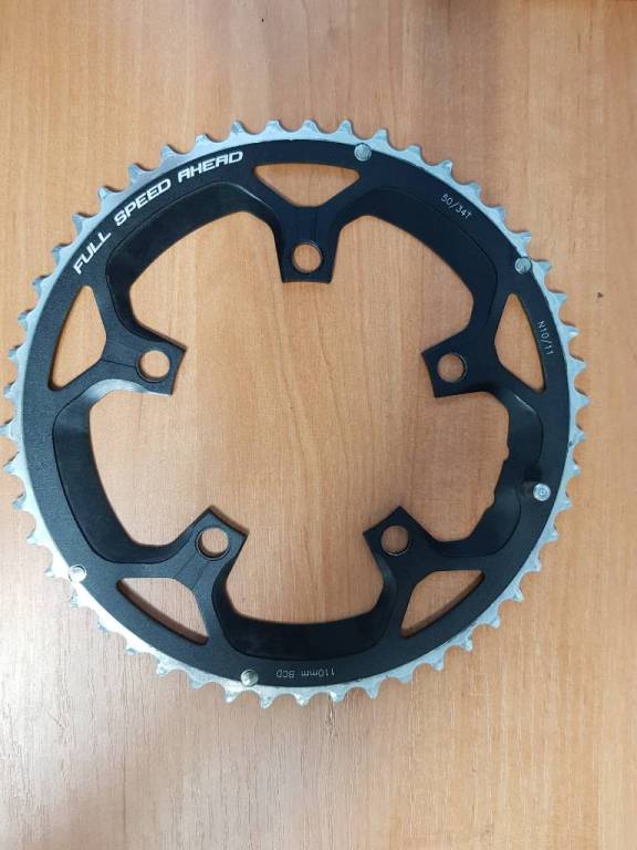

rtv_pilarczyk@go2.pl Opublikowano 3 Sierpnia 2022 Opublikowano 3 Sierpnia 2022 Witam i proszę o pomoc i poradę. Rower jak w tytule . Rok bodaj 2015. Od pewnego czasu mam dziwne trzaski pochodzące z okolic suportu. Takie mam przynajmniej odczucie. Jest to problem w nieregularnych odstępach. Ale zauważyłem ,że występuje przy silniejszym naciśnięciu prawej korby i to raczej po przejechaniu kilkunastu kilometrów. To znaczy jadę powiedzmy 30 minut , przestaje pedałować , ruszam dalej i trzask. Pedały zmienione, łańcuch inny, rozebrałem suport , wyczyszczony, przesmarowany. Łożyska pod palcem działają jak miodzio. Tarcze odkręcone duża i mała , wyczyszczone , przesmarowane. Wczoraj jadę i cisza, ale radość trwała tylko godzinę i znowu trzask. Nie czuję aby przeskakiwał łańcuch, czy przepuszczał bębenek. Zastanawiają mnie tarcze z przodu, bo wydaje mi się ,że to raczej jest na tej 50/34. Może ją wymienić ? Zrobiłem zdjęcia , proszę o fachową poradę, czy są do wymiany , czy nie tędy droga. Napęd Shimano 105. Suport : FSA Gossamer Pro, 50/34 zęby. Z góry dziękuję i pozdrawiam.

rtv_pilarczyk@go2.pl Opublikowano 3 Sierpnia 2022 Autor Opublikowano 3 Sierpnia 2022 Zacisk już wymontowałem, przesmarowałem i to samo. Nic nie działałem co prawda ze sztycą. Czyli nasmarować sztycę i obejmę ? Niby mówią ,że sztycy raczej nie smarować. Sztyca w tym Defy jest z jakiegoś tworzywa , czy możliwe żeby strzelała ? Gdyby była z aluminium to może . Ale ok jutro ogarnę temat sztycy i dam znać. A jak waszym zdaniem i okiem wyglądają te tarcze co podesłałem zdjęcia ?
