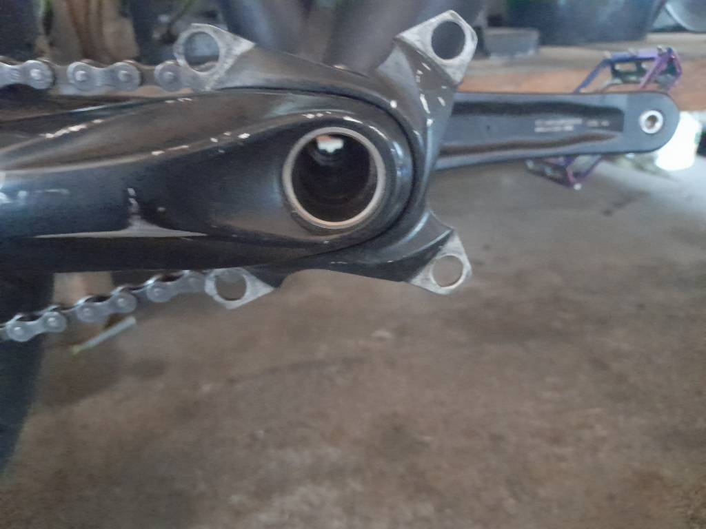

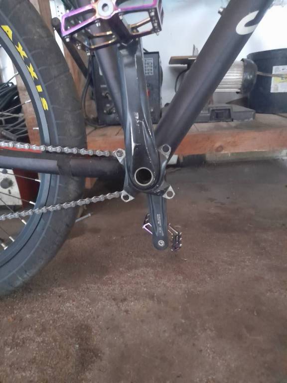

Cześć. Mam problem z doborem zębatki. Już 2 razy zamawiałem zębatkę 96BCD (takie występuje w tej korbie) i nie pasują mi otwory na śruby. Może ktoś doradzi jaka kupić zębatkę? Chodzi mi głównie o zębatkę narrow wide.
Pozdrawiam
Są korby BCD 96 asymetryczne jak te z serii Shimano M6000/7000/8000 jak i korby BCD 96 symetryczne. Ze zdjęć wynika, że masz korbę symetryczną.
