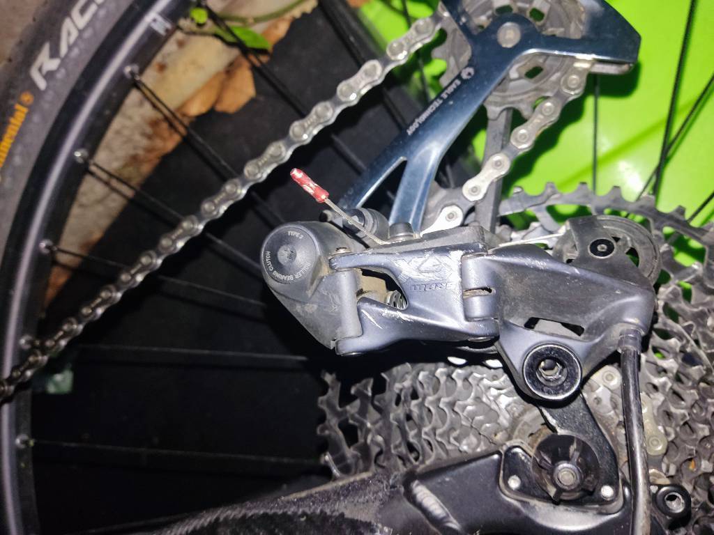

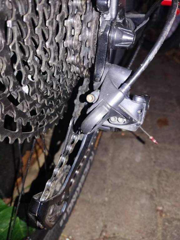

Doberek, mam rower zmontowany na przerzutce sram gx, korby nx i klamki nx, w tym roku byłem już dwa lub trzy razy na regulacji z różnych przyczyn, poraz kolejny mam problem a nie chce poraz setny jechać do serwisu tylko chciałbym się czegoś nauczyć, nie zlicze ile filmików już obejrzałem na ten temat i żaden nie trafia w mój aktualny problem, mianowicie, wszystkie biegi oprócz jednego chodzą perfekcyjnie, tym wybijającym się przed szereg jest bieg 11-sty z 12-stu, jak wyregulować ten bieg i nie zdesynchronizowac tych które dobrze chodzą? Jak reguluje się wewnętrzne biegi jeśli skrajną chodzą jak powinny? Hak prosty, łańcuch nowy, napęd systematycznie czyszczę i smaruje i potem też czyszczę co 100k km max
Nie ma regulacji jednego biegu. A sama regulacja najlepiej wg instrukcji.
Kolejno: prosty hak, dł łańcucha, zakres dolny, górny, wysokość (śruba B), regulacja linki i tyle.
