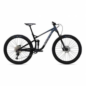

Fau2020 Opublikowano 22 Lipca 2022 Opublikowano 22 Lipca 2022 Cześć, mam możliwość zakupu nowego Rift Zone 2 w cenie 8600. Mam też prośbę z tym związaną. Dotychczas jeździłem hardtailem z amorem RS reba solo air 100mm. Pomyślałem, że trochę wygodniej będzie na fulu :). Szukałem czegoś w miarę niedrogiego, ale na jakimś w miarę możliwości osprzęcie. Jeżdżę sobie trochę po lasach, trochę podjeżdżam i trochę zjeżdżam, ale bywa że jeżdżę po mieście, w terenie zróżnicowanym, również po asfalcie ;d. Mój hartdtail waży ok. 13 kg. i nie ukrywam, że ten Marin mnie trochę przeraził swoją wagą. Mam prośbę o jakąś poradę, czy warto wybrać tego Marina, w powyższej cenie i czy ewentualnie za jakiś czas coś w nim zmieniać, głównie chyba ze względu na wagę? Mam hamulce SLX M7000, które pewnie założę w nim w pierwszej kolejności Co Wy na to?
eathan Opublikowano 22 Lipca 2022 Opublikowano 22 Lipca 2022 Mam wersje Carbon 2. Ona fabrycznie ważyła pod 15 kg. Zmieniłem koła, opony, siodło, manetkę (na XT) i wywaliłem dętki. Obecnie z pedałami waży 13,2 kg. Pewnie dałoby się jeszcze urwać kilka gramów (lżejsze gripy, lżejsze siodło, kaseta i łańcuch XT, może korba XT zamiast FSA). Jednak nie mam już ciśnienia, bo 13 kg to całkiem spoko. Na zmianie hamulców mało co zyskasz - mowa o wadze. U siebie poszedłem nieco inną drogą. Fabryczna opona maxxis minion u mnie to waga pod 1,3 kg. Do tego dochodzi dętka (pewnie ze 150g). Zmieniłem na mniej agresywne opony, które lepiej się spisują przy moich jazdach po lasach. Wyleciały dętki, nowa opona była lżejsza o 50% od tamtej. Do tego wymieniłem koła i znowu sporo spadło. Fabryczne koła + opony zostawiłem jako drugi zestaw i używam jak jadę w góry. 1
Fau2020 Opublikowano 22 Lipca 2022 Autor Opublikowano 22 Lipca 2022 A to ciekawe, dzięki za info. Ciekawe zatem, jaka jest różnica w wadze ramy, między carbonem, a alu. No cóż, Decathlon podaje, że cały RZ2, w wersji aluminiowej waży 20 kg, cooo?! No nie wiem co o tym myśleć.
eathan Opublikowano 23 Lipca 2022 Opublikowano 23 Lipca 2022 8 godzin temu, Fau2020 napisał: No cóż, Decathlon podaje, że cały RZ2, w wersji aluminiowej waży 20 kg, cooo?! No nie wiem co o tym myśleć. Znajomy ma RF2 alu. Zmienił wyłącznie opony na lżejsze i rower waży 15,6 kg z pedałami. Więc pewnie fabrycznie ~17kg. 1
