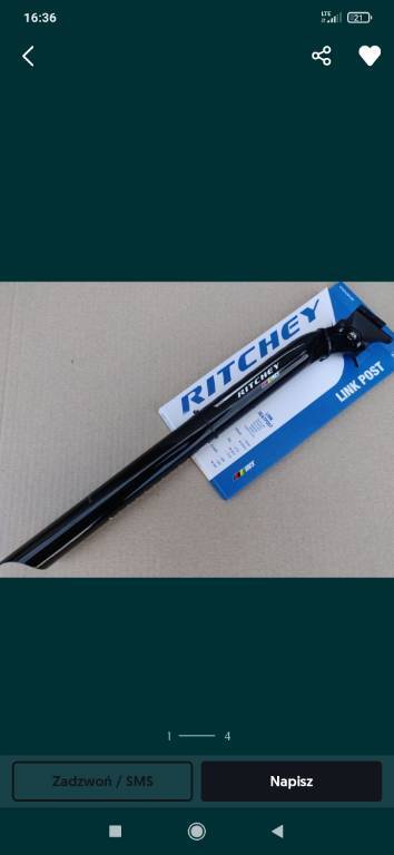

Hęcior Opublikowano 20 Lipca 2022 Autor Opublikowano 20 Lipca 2022 Z przodu górna część rzepki głównie boli jak poleżę i zastany wstaje. Może też zabardzo forsuje ale wcześniej tak nie miałem na starych rowerach. Dokucza też rwący ból mięśni ud jak na zmianę pogody😀 Chyba spróbuje z tą sztycą jak nie spróbuje to się nie dowiem. Natomiast mam obawy że jak zmienię z offsetem to potem będę za bardzo rozciągnięty i znowu będę stękał na coś innego typu plecy, ręce😞 Co myślicie o tej sztycy z OLX podróbka bo oryginał raczej wątpię, niecałe 200zł

Hęcior Opublikowano 20 Lipca 2022 Autor Opublikowano 20 Lipca 2022 W tej chwili jest mostek 8cm, 6cm to nie będzie "mały ale wariat"☺ A ktoś może się wypowiedzieć o tej sztycy że zdjęcia bo wydaje mi się że to jakaś podróbka z Ali
Nemrod Opublikowano 20 Lipca 2022 Opublikowano 20 Lipca 2022 Spróbuj delikatnie o 2-3 mm podnieść wysokość siodełka. Sztyca oryginalna. Miałem już przyjemność kupować o tego Pana i wszystko było ok.
