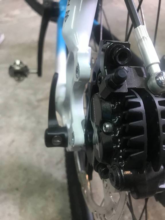

tomrom2879 Opublikowano 18 Lipca 2022 Opublikowano 18 Lipca 2022 Cześć wam! Buduję rower na ramie cannondale f700 z 2002r (niebiesko-biały). Wszystko szło jak po maśle aż do momentu montażu tylnego hamulca tarczowego. Patrząc na miejsce montażu od góry, zacisk hamulca nie nachodzi na tarcze hamulcową (160) - brakuje mu przesunięcia ok 5mm w prawo. Czy spotkaliście się z takim problemem? Dodam że rama ma mocowanie w systemie International Standard, a żeby zamocować zacisk użyłem adaptera 160mm shimano na mocowanie Post Mount. Tarcza i zacisk hamulca jest z tej samej grupy (XT 8000). Tarcza jest prawidłowo zamontowana na piaście a rama nie jest wygięta. Pomyślałem, że może są jakieś adaptery które pozwolą przesunąć zacisk o te 5mm w kierunku tarczy ale nic nie mogę znaleźć. Dodaje zdjęcie gdzie zacisk wsadziłem na tarcze i widać ile mu brakuje do ramy. Czy mógłby się ktoś wypowiedzieć na ten temat? Jakieś pomysły? Dziękuję za jakąkolwiek rade
liftlodz Opublikowano 18 Lipca 2022 Opublikowano 18 Lipca 2022 Przesuń oś na konusach o te 5 mm i po kłopocie
tomrom2879 Opublikowano 18 Lipca 2022 Autor Opublikowano 18 Lipca 2022 Nie próbowałem. Spojrzałem na to i widzę że to nic nie da. Nakrętka kontrująca zawsze będzie w tym samym położeniu. Oś przesunę - to prawda, ale położenia nakrętki kontrującej i konusa nie zmienię... Mam nadzieje że rozumiesz o co mi chodzi Czyli położenia piasty też nie zmienię, a co za tym idzie położenia tarczy również nie zmienię
liftlodz Opublikowano 18 Lipca 2022 Opublikowano 18 Lipca 2022 Oczywiście, ale nie masz racji, konus możesz wkręcić głębiej z jednej czy drugiej strony i te 5 mm nie powinno być problemem
tomrom2879 Opublikowano 18 Lipca 2022 Autor Opublikowano 18 Lipca 2022 Jak wkręcę go głębiej to zgniotę łożyska kulkowe. Ta opcja odpada. Pierwszy raz się spotykam z takim problemem... Nikt takiego tematu nigdzie nie poruszał tak wiec z moją ramą jest coś nie tak... Gdyby to było coś normalnego to dostępny byłby jakiś oryginalny dystans shimano a tu nic. Nie pozostaje mi nic innego jak zamontować miedzy zacisk a ramę podkładki stalowe... Szkoda...
liftlodz Opublikowano 19 Lipca 2022 Opublikowano 19 Lipca 2022 Z jednej strony wkręcasz a z drugiej luzujesz, ot i cała tajemnica.Podkładki są zbędne, no chyba że to rama boost ( 145 mm) a kółko i piasta normalne (135 mm)
