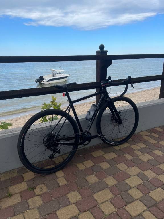

MateuszGdynia Opublikowano 16 Lipca 2022 Opublikowano 16 Lipca 2022 Witam, jakiś czas temu zostałem posiadaczem pierwszego w życiu Gravela jakim zostal Ns, wcześniej tylko MTB i to mocno amatorsko. Pojechałem do sklepu, doradzałem sie i cyk jest Rag w rozmiarze M i tu wlasnie zaczęły się moje dylematy. Pierwsza sprawa rozmiar ramy, Pan w sklepie stanowczo doradzał brać rozmiar M, dla mojego wzrostu mówił ze to ideał 171 cm 78 cm przekrok, jeździ się ok nie narzekam zbytnio na jakieś mocno uporczywe dolegliwości oprócz moze drętwienia rak po dłuższym czasie i bol w dolnej części pleców przy większych wzniesieniach i mocniejszej sile pedałowania, niestety po zglebieniu się w watek i to co piszą w internecie wychodzi ze rama jest dla mnie za duża i tu pytanie co sadzicie i co robić? Sprzedawać, szukać mniejszego? Nie sprzedawać, jeździć, coś może doregulować ? Bardzo proszę o rady jeśli ktoś ma w tym jakies doświadczenie. Sprawa druga, smigam głównie po szosie sporadycznie zjeżdżam na szutr i zastanawiam sie nad wstawieniem opon szosowych 28C obecnie mam 40c, wiecie może czy znacząco wpłynie to na szybkość jazdy? Sprawa trzecia, zauważyłem ze czasem ciężko mi znalezc odpowiednia kadencje, jeżdzę na przełożeniu 1x11, jest szansa dołożenia drugiego blatu na przód czy to raczej gra nie warta świeczki ? Dziękuję za odpowiedzi, pozdrawiam.
Nemrod Opublikowano 16 Lipca 2022 Opublikowano 16 Lipca 2022 Hmmm...przy tym wzroście to zdecydowanie bardziej jednak rozmiar s. Mkę od biedy też da się dopasować ale pozycja będzie dość wyciągnięta. Co do opon to wszystko jest zależne od prędkości z jakimi jeździsz po asfalcie. Jeżeli bliżej 25 km/h to raczej nie warto jeżeli bliżej już 30 km/h to można spokojnie pomyśleć. Zmiana z 1 na 2 blaty będzie wymagała zmiany klamkomanetki, dokupienia przerzutki i blatu lub całej korby ( zależnie czy obecna daje możliwość dorzucenia drugiego). Gra raczej nie warta świeczki. Łatwiej założyć z tyłu ciaśniejszą kasetę o ile nie brakuje Ci przełożeń na podjazdach.
MateuszGdynia Opublikowano 17 Lipca 2022 Autor Opublikowano 17 Lipca 2022 W jakim sensie dopasować, mostkiem siodełkiem ? Jak wpływ na jazdę moze mieć właśnie tak zle dobrana rama? Czy dla raczej amatora sa to różnice mające duże znaczenie? Myślę ze blizej 30km/h na dystansie około 100km Na podjazdach jest ok, raczej na prostej brakuje czasem tego przelozenia
Nemrod Opublikowano 17 Lipca 2022 Opublikowano 17 Lipca 2022 Krótszy mostek plus korekta ustawienia siodełka ( najpewniej nieco do przodu i do góry). Mocno wyciągnięta pozycja najczęściej objawia się bólem pleców w okolicy lędźwiowej i bólem karku. Jeżeli na rowerze spędza się więcej niż 2-3 godziny to każdy szczegół ma znaczenie.

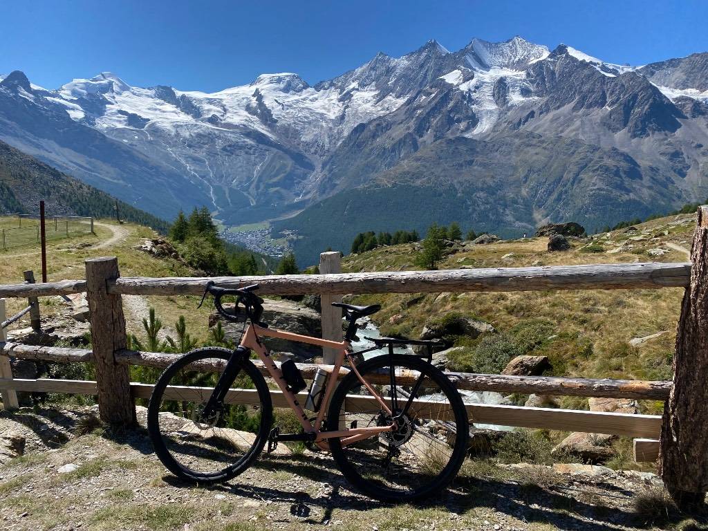

anso Opublikowano 21 Września 2023 Opublikowano 21 Września 2023 Hej Mateusz! jak twoja dalsza relacja z rowerem w rozmiarze M? Mam ten sam model i miałam podobne problemy - za duża rama! wzrost 170, przekrok 82 od roku nosiłam się z kupnem nowego roweru - ale wymieniłam mostek na krótszy i podniesiony do góry, siodło nieco do przodu i ku gorze… i czuje się nareszcie cudownie, chociaż walczyłam ponad 1,5roku. Wróciłam z wypadu w góry, zjazdy podjazdy, a moje plecy wreszcie odżyły po kilku zmianach. jestem ciekawa czy Ci się udało dopasować swój rower do siebie Życzę Ci tego z całego serca, bo wiem jak te niby małe detale mogą dać w kość.
