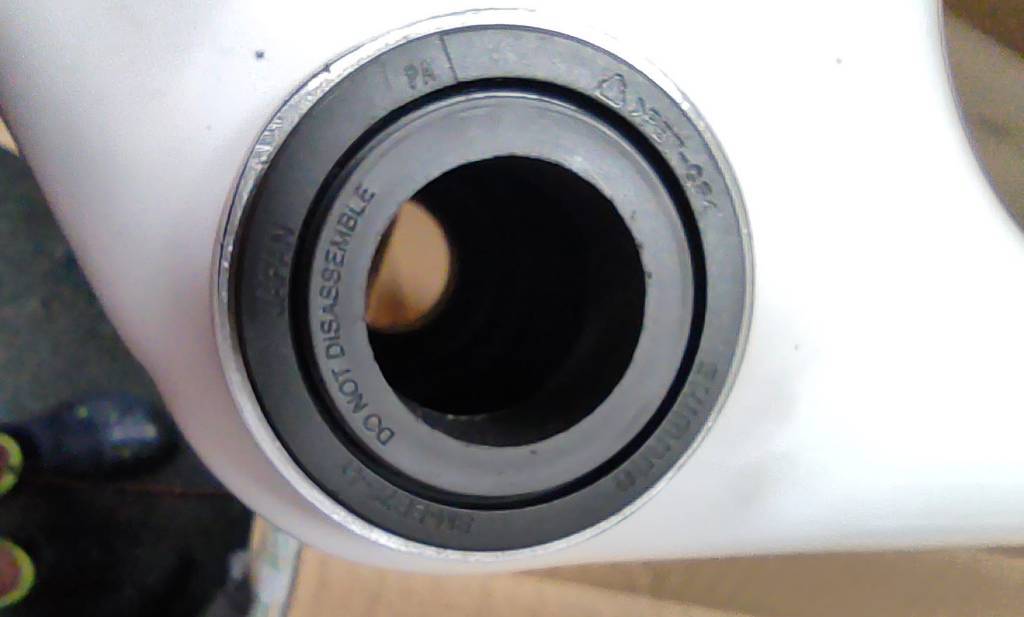

KBR Opublikowano 7 Lipca 2022 Opublikowano 7 Lipca 2022 Dzień dobry. Mój pierwszy post na tym forum. Kupiłem ramę karbonową Rometu w komplecie z widelcem sterami i łożyskami suportu. Okazało sie, że wciśnięte są elementy suportu SM-BB72-41, ale brak tulei łączącej. Z jednej strony mogę łatwo przeciągnąć linki przerzutek, ale nie wiem czy tak może zostać. Jak uważacie czy mogę tak zostawić czy lepie usunąć wcisnąć nowy suport. Czy brak tulei nie spowoduje zniszczenia ramy? Dodam, że wolałbym zostawić bo inaczej to, muszę albo iść gdzieś do serwisu albo kupować narzędzia. Pozdrawiam! Krzysztof
Gophfer Opublikowano 7 Lipca 2022 Opublikowano 7 Lipca 2022 Ja bym wywalił ten pressfit (nie trzeba specjalistycznych narzędzi) i wstawił token ninja
vdcmike Opublikowano 7 Lipca 2022 Opublikowano 7 Lipca 2022 Token ninja to robienie sobie krzywdy. Przereklamowane, drogie, nic nie wnoszące i z wadą projektową. Bez tej tulejki szybciej go zamordujesz ale zajeździj do końca i wstaw bb-mt800-pa.
Gophfer Opublikowano 7 Lipca 2022 Opublikowano 7 Lipca 2022 Ludzie przecież chwała na forum token ninja, sam mam zamiar wymieniać.Jaka tam jest wada?
vdcmike Opublikowano 7 Lipca 2022 Opublikowano 7 Lipca 2022 (edytowane) Troche tego przeszło przez moje ręce - nie powielam zasłyszanych opinii. Niestety chwalą ci co kupili i jeszcze im łożyska nie stanęły. Wada polega na słabym (praktycznie żadnym) pasowaniu osi korby bezpośrednio w łożyskach. Do tego bardzo marne uszczelnienia. Raz zamoczysz rower po suport i na drugi dzień łożyska stają a oś obraca się wewnątrz bieżni (następuje degradacja osi). Nowe łożyska są nietypowe, dostępne tylko u dystrybutora tokena i droższe niż cały suport shimano. Poza tym pożytek z wymiany żaden bo oś najczęściej ma już wyczuwalne luzy w nowych łożyskach. Najlepsze co może być do shimano to wspomniany mt800. Kosztuje 80-90zł i poprawnie zamontowany zrobi bez dotykania co najmniej 10kkm. A jak ktoś jest freakiem i zmieni parszywy smar, który jest w tych łożyskach na jakiś wysokopółkowy syntetyk to łożyska przeżyją rower. Edytowane 7 Lipca 2022 przez vdcmike
KBR Opublikowano 7 Lipca 2022 Autor Opublikowano 7 Lipca 2022 (edytowane) Bardzo dziękuję za szybkie odpowiedzi. Co to jest token ninja? Rozumiem że jest on lepszy od tego SM-BB72-41. Ten BB-MT800-pa to jest MTB rozumiem że będzie pasował do szosy. A ten mój można zostawi jak jest, czy lepiej nie? Ja mam swoje lata jeżdżę dla zdrowia i przyjemności korbę zamierzam kupić niezbyt drogą np. Prowheel. Zmierzyłem szerokość suportu. 86,5mm Edytowane 7 Lipca 2022 przez KBR
vdcmike Opublikowano 7 Lipca 2022 Opublikowano 7 Lipca 2022 (edytowane) Tulejka bedzie za dluga. Do szosy odpowiednikiem 1:1 (z krótszą.tulejką) jest ten co masz sm-bb72. Nienwiem czemu byłem przekoany, że masz ramę mtb z wsadzonym suportem szosowym i przez to lulejki brak bo nie miała sie na czym trzymać. Nie mniej jednak kup sobie nowy suport i wymień dopiero po zajeżdżwniu obecnego. Wybicie pressfita może spowodować jego zniszczenie. Edytowane 7 Lipca 2022 przez vdcmike
