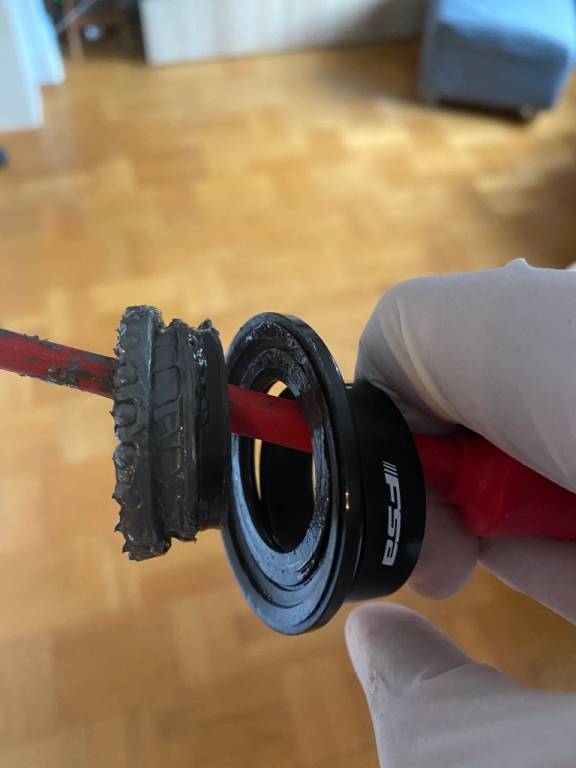

Jakieś 2 miesiące temu zdjąłem widelec i dokładnie wszystko wyczyściłem. Dolne łożysko (52x7x45*) chodziło z wyczuwalnym tarciem, więc wymieniłem je na nowe (wszystko elegancko nasmarowane smarem montażowym Petey's). Górne łożysko (41x6.5x45*) po wyjęciu wyglądało jak na załączonym obrazku - nie wiem, czy jest ono oryginalne (być może serwis prowizorycznie takie wstawił - wydaje mi się, że w nowym rowerze byłoby to raczej łożysko typu sealed).
