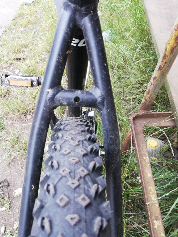

MatiL1 Opublikowano 29 Czerwca 2022 Opublikowano 29 Czerwca 2022 (edytowane) Witam serdecznie. Na początku zaznaczę, że to mój pierwszy post na forum więc jeśli można to proszę o wyrozumiałość 🙂 Od jakiegoś czasu mam problemy z tylnym kołem. Problem polega na tym że koło nie siedzi symetrycznie w ramie u góry i na dole. Zarówno z tego powodu jak i tego, że w piascie zaczęło coś stukać, wymieniłem ośkę. Stukanie ustąpiło ale problem niesymetryczności położenia koła w ramie pozostał. Pomyślałem więc, że może wymienić całe koło ale pozostać przy całym jego osprzęcie. Co o tym myślicie? Z góry dziękuję za odpowiedzi 😊 To są części które chciałbym żeby pozostały jeśli jest to możliwe. rama aluminiowa alu 6061 -koła 27,5 -hamulec tył Shimano BL-MT200 hydrauliczny -tarcza hamulcowa tył Shimano SM-RT10 - centerlock 160 mm -opony Michelin Country Racer 27,5×2,1 -obręcze aluminiowe dwukomorowe -piasta tył Shimano Tourney FH-TX505 -aluminiowa - piasta może być inna ale żeby weszła na nią ta sama kaseta Edytowane 29 Czerwca 2022 przez MatiL1
vdcmike Opublikowano 29 Czerwca 2022 Opublikowano 29 Czerwca 2022 Niesymetryczność rozumiesz przez przesunięcie obręczy w jedną stronę ale z zachowaniem równelogłości względem ramy? Jeśli tak to trzeba obręcz przeciągnąć na nyplach w jedną stronę.
MatiL1 Opublikowano 29 Czerwca 2022 Autor Opublikowano 29 Czerwca 2022 Wygląda to tak jak na zdjęciu, na dole sytuacja wygląda podobnie choć nie jest aż tak bardzo przekoszone
vdcmike Opublikowano 29 Czerwca 2022 Opublikowano 29 Czerwca 2022 Jesli koło jest przekoszone (nie jest równoległe do ramy) to wymiana nic nie zmieni - problem z ramą. Jesli jest to przeciągnij na nyplach (dokręcaj co pół obrotu tylko te od szprych po stronie napędowej).
