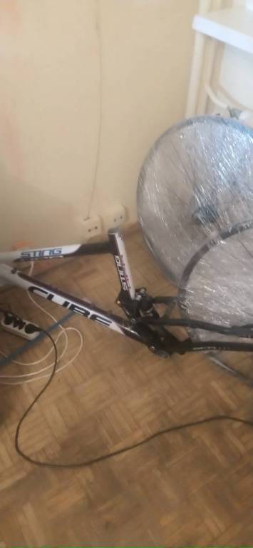

Witam serdecznie mam mały problem .
Mam koła 29 i oponę 225 nie pasuje mi nie chce wejść . Sciagnolem oponę i od obręczy do ramy jest 3 cm jaka kupić oponę żeby nie zmniejsza koła.  Rower z Dual trail Control cube .  Pozdrawiam . Kamil
Masz złe koło.
Wymiar 2.25 na oponie to jej szerokość a nie wysokość. Kup koło 27,5".
