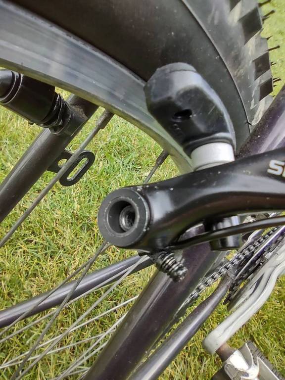

Witam, ostatnio wziąłem się za remontowanie starego Granda zalegającego w "pięknej" wiejskiej szopie od 10 lat (albo może i dłużej).
W w większości remoncik już zakończony, a dzisiaj dotarł do mnie ostatni potrzebny mi element, hamulce tylne (oryginalne niestety były wybrakowane, ktoś gdzieś zapodział lewą szczękę).
No i tu pojawił się problem, wygląda na to że pivoty w owym Grandzie są przykrótkawe względem tego czego potrzebują nowe hamulce:

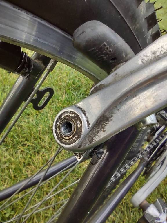

Dla porównania stare hamulce:
Niby śrubę jestem w stanie przykręcić i jakoś to się wszystko trzyma, ale nie jestem pewien czy to dobry pomysł, czy z czasem nie spowoduje to jakichś uszkodzeń i/lub awarii w bliższym lub dalszym czasie.
Także moje pytanie takie, czy nie przejmować się i jeździć w ten sposób czy lepiej pomyśleć od innym rozwiązaniu (nie wiem wymiana pivota na dłuższy? O ile jest to możliwe?).
A i uprzedzam że w temacie naprawy rowerów siedzę może od jakiegoś tygodnia. To moje pierwsze takie przygody. Także bierzcie to pod uwagę ;)
Nowe hamulce to Shimano Alivio BR-T4000.
Edytowane przez lsherim.tm
literówki i lekka zmiana tytułu
bo mają trochę inną budowę.
skręć i się nie przejmuj
