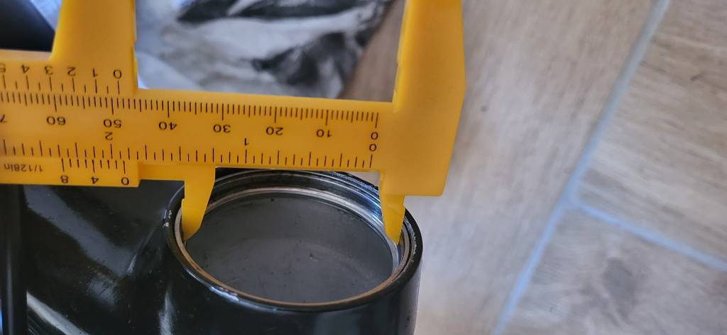

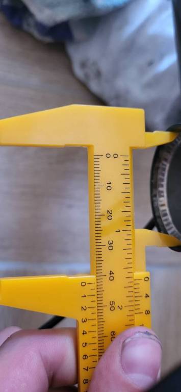

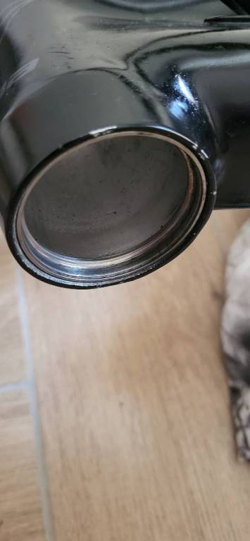

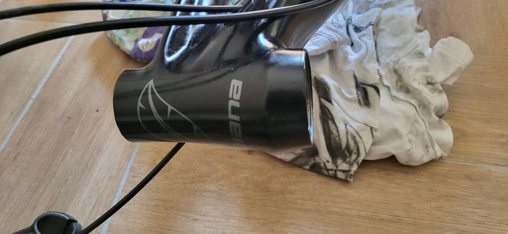

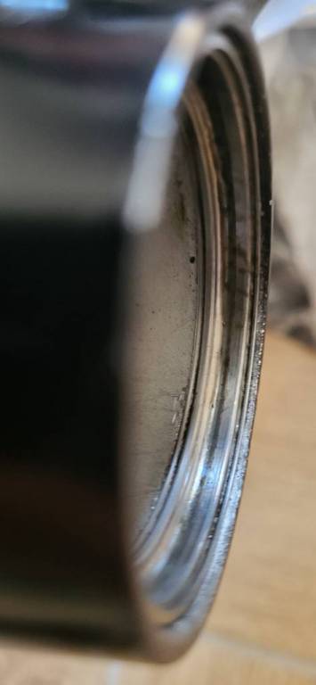

Wonsilla Opublikowano 18 Czerwca 2022 Opublikowano 18 Czerwca 2022 Proszę was o pomoc! Pomóżcie mi ustalić jakie stery potrzebuje... Ma ten moment ustaliłem że jest to 1 1/8 -1.5 traped (chyba) Góra i dół różnią się od siebie... Na górę jakby całe łożysko wchodziło z °, a na dole w środku ramy jest ścianka na której z uszczelka wchodziły kólki. Pomóżcie... proszę
raven Opublikowano 19 Czerwca 2022 Opublikowano 19 Czerwca 2022 (edytowane) normalne półzintegrowane stery, z dołu miska została w ramie góra, nie widać dokładnie łożyska typu cartrige, czyli takie co to udają maszynowe Edytowane 19 Czerwca 2022 przez raven

vdcmike Opublikowano 19 Czerwca 2022 Opublikowano 19 Czerwca 2022 (edytowane) Ni huhu. To stery zintegrowane IS42/IS56. Z dołu kawałek łożyska (bieżnia zewnętrzna) zostal w ramie. Jesli masz worek z pieniędzmi kup łożyska (tak same łożyska) cane creek z serii 110. Jesli nie chesz.tyle wydawać to wszystko poniżej to jedno i to samo badziewie. Uwaga - zwróć uwagę nela wysokość łożysk - są w 3 czy 4 różnych wysokościach. Edytowane 19 Czerwca 2022 przez vdcmike
raven Opublikowano 20 Czerwca 2022 Opublikowano 20 Czerwca 2022 ups, przepraszam być może się pomyliłem jeśli w ramie były tylko i wyłącznie łożyska, to stery są zintegrowane
Wonsilla Opublikowano 20 Czerwca 2022 Autor Opublikowano 20 Czerwca 2022 Czyli są to zintegrowane, ok. a wysokosc łożyska mierzyć od tej wbudowanej ścianki w ramie?

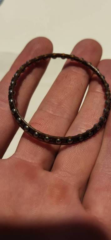

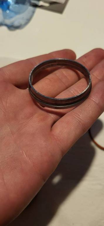

raven Opublikowano 20 Czerwca 2022 Opublikowano 20 Czerwca 2022 (edytowane) masz jeszcze stare łożyska? powinien być gdzieś napis cos w stylu 41,8x30,5, 45°x45° Edytowane 20 Czerwca 2022 przez raven

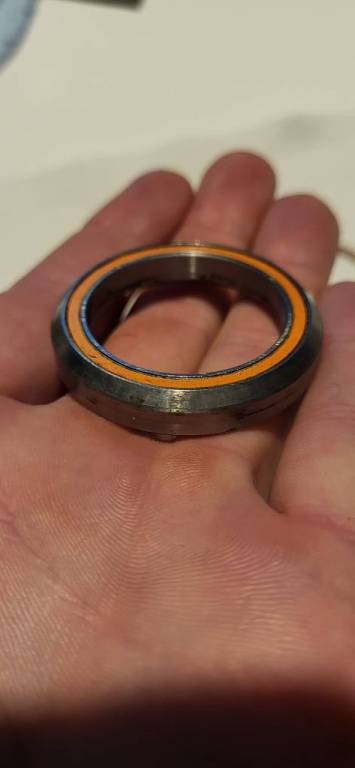

vdcmike Opublikowano 20 Czerwca 2022 Opublikowano 20 Czerwca 2022 Najlepiej zmierzyć wysokość starych łożysk. Kąty ścięcia bieżni też muszą być jak w starych. Generalnie różnicę między 30 a 45° widać gołym okiem ale powinno to być opisane na łożyskach.

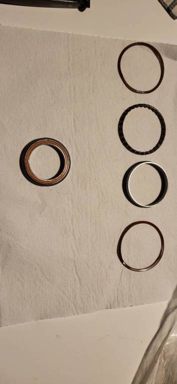

Wonsilla Opublikowano 20 Czerwca 2022 Autor Opublikowano 20 Czerwca 2022 Znalazłem coś takiego https://kross.eu/pl/akcesoria/komponenty/lozyska-sterow/lozyska-sterow-rowerowych-hti-1 A jeśli chodzi o stare łożyska to foty... Wysokość dolnej 8mm Górnej 7mm https://allegro.pl/oferta/stery-zintegr-hi-exe-taper-1-1-8-1-5-is42-is52-10744614674 https://allegro.pl/oferta/stery-fsa-tapered-taper-lozyska-maszynowe-1-5-11618941509
