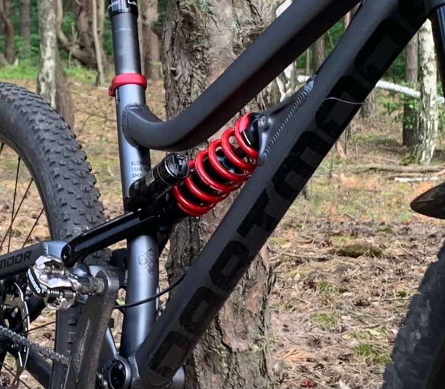

Xyron Opublikowano 11 Czerwca 2022 Opublikowano 11 Czerwca 2022 Czy jeśli damper nie mieści się w ramie to można zamontować go w pozycji w której ta mniejsza puszka będzie z boku zamiast z góry/dołu?
Robercig Opublikowano 11 Czerwca 2022 Opublikowano 11 Czerwca 2022 (edytowane) Jeśli chcesz za chwilę jechać do serwisu na wymianę tego zbiorniczka, który nie schowa się w obrysie ramy, to jak najbardziej możesz posłuchać kolegi wyżej. Edytowane 11 Czerwca 2022 przez Robercig
Xyron Opublikowano 13 Czerwca 2022 Autor Opublikowano 13 Czerwca 2022 W dniu 11.06.2022 o 17:37, Kkaaeell napisał: Mozna Czy mógłbyś proszę odnieść się do wypowiedzi @Robercig?
Motke Opublikowano 13 Czerwca 2022 Opublikowano 13 Czerwca 2022 W dniu 11.06.2022 o 12:34, Xyron napisał: Czy jeśli damper nie mieści się w ramie to można zamontować go w pozycji w której ta mniejsza puszka będzie z boku zamiast z góry/dołu? To nie jest kwestia chciejstwa czy ułańskiej fantazji ale na ogół to jest fizycznie niemożliwe. Raczej żadnego Foxa czy RS tak nie przekręcisz.
Kkaaeell Opublikowano 14 Czerwca 2022 Opublikowano 14 Czerwca 2022 Wszystko zależy od ilości miejsca w ramie. No Scott we wszystkich swoich rowerach daje damper odwrócony nawet z dodatkowym zbiorniczkiem. Możliwe że trzeba robić trochę częściej moczenie gąbek albo odwracać rower przed jazdą. Ale w widelcach z przodu też masz odwrócona goleń względem oleju i jakoś to działa.
Motke Opublikowano 15 Czerwca 2022 Opublikowano 15 Czerwca 2022 22 godziny temu, Kkaaeell napisał: Wszystko zależy od ilości miejsca w ramie. No Scott we wszystkich swoich rowerach daje damper odwrócony nawet z dodatkowym zbiorniczkiem. Ty chyba nie zrozumiałeś pytania. Pytanie było czy można przekręcić w bok a nie czy odwrócić.
Xyron Opublikowano 16 Czerwca 2022 Autor Opublikowano 16 Czerwca 2022 Fizycznie jest to jak widać mozliwe
Motke Opublikowano 17 Czerwca 2022 Opublikowano 17 Czerwca 2022 W dniu 16.06.2022 o 18:29, Xyron napisał: Fizycznie jest to jak widać mozliwe Dlatego napisałem "na ogół" a nie "zawsze". Jeśli jesteś w stanie to przekręcić i Ci nie przeszkadza podczas jazdy to tak jeździj. Jakiś przeciwwskazań mechanicznych raczej nie ma. 1
