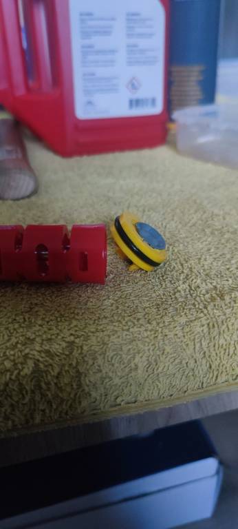

Kapelon Opublikowano 27 Maja 2022 Opublikowano 27 Maja 2022 Cześć Podczas serwisu widelca jakimś cudem tłumik zablokował się w goleni, trzeba było użyć sporo siły co doprowadziło do separacji elementów tłumika. (Wyciągałem okrężnymi ruchami tak jak zazwyczaj) Z tego co widzę,to części brak na chwilę obecną do tego modelu. Pytanie,czy można dopasować tłumik z innego modelu/ wersji?
vdcmike Opublikowano 1 Czerwca 2022 Opublikowano 1 Czerwca 2022 Ale co tam zrobiłeś? Odłamały się zaczpey z tego żółtego elementu? Jak szukałeś nowego tłumika? Po fabrycznym nr części?
Kapelon Opublikowano 7 Czerwca 2022 Autor Opublikowano 7 Czerwca 2022 W dniu 1.06.2022 o 22:35, vdcmike napisał: Ale co tam zrobiłeś? Odłamały się zaczpey z tego żółtego elementu? Jak szukałeś nowego tłumika? Po fabrycznym nr części? Dokładnie, zaczepy się urwały od dolnego mocowania i wypadła ta blaszka z trzpieniem. Szukałem po tym numerze. 11.4018.104.001

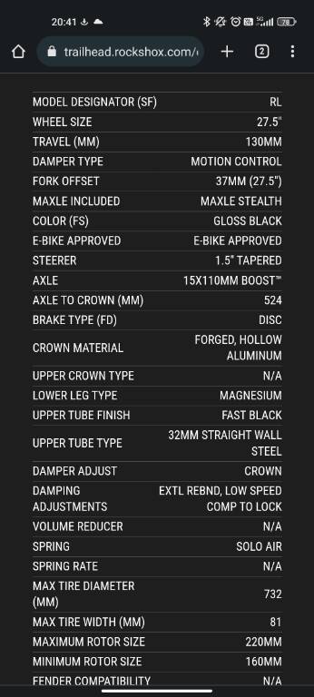

Kapelon Opublikowano 7 Czerwca 2022 Autor Opublikowano 7 Czerwca 2022 Godzinę temu, vdcmike napisał: Jeslo nie możesz kupić tego konkretbego to pasować będzie też to co poniżej, tyle, że blokada z goleni nie manetki. D2 11.4018.104.000 FORK DAMPER ASSEMBLY - CROWN RL (THREAD PITCH 0.8MM) 80-150MM 27.5/29 (INCLUDES RIGHT SIDE INTERNALS) - RECON BOOST TK/RL B1 (2020)/RECON SILVER BOOST TK/RL D1 (2021) Swoją drogą to jakiś "ciekawy" model amortyzatora. Podstawowych częsci jak np. CSU nie ma w katalogu. A widzisz,bo to dokładnie ten sam tłumik i faktycznie różni się blokadą manetka/goleń. Nie wiem dlaczego szukałem 001 bo potrzebuje właśnie ten z blokadą na goleni i z tego co widzę dostępny w jednym sklepie. A co do amorka to seryjnie był montowany w Marin hawk hill 2021. Od poprzedniej wersji różni się anodą, z tego co pamiętam to ten na srebrnych goleniach bebechy miał identyczne,więc gdyby okazało się,że jednak niedostępny to może ze starszej wersji podpasuje? Pozdro
vdcmike Opublikowano 7 Czerwca 2022 Opublikowano 7 Czerwca 2022 (edytowane) Recon rl ma golenie stalowe. Tego się nie da anodować, to powłoka to tzw. czarny chrom (przy czym z chromem ma niewiele wspólnego), miękka i wlasciwie tylko ozdobna. Być może pasował będzie też: 2 11.4018.009.086 FORK DAMPER ASSEMBLY - REMOTE 17MM TURNKEY 80-150MM (POPLOC, PRE-2013 PUSHLOC)(THREAD.8MM)(RIGHT SIDE INTERNALS)- RECON SILVER TK C1+ (2017-2021)/RECON TK A1+ (2018+) 3 11.4018.009.085 FORK DAMPER ASSEMBLY - CROWN TURNKEY 80-150MM (THREAD .8MM) (RIGHT SIDE INTERNALS) - RECON SILVER TK C1+ (2017-2021)/RECON TK A1+ (2018+) Edytowane 7 Czerwca 2022 przez vdcmike
