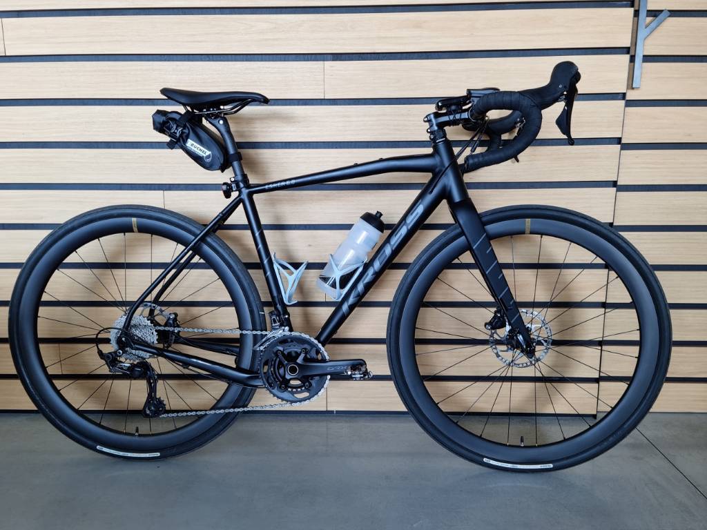

buble_corp Opublikowano 25 Maja 2022 Opublikowano 25 Maja 2022 Mam eskera 6.0 i od dłuższego czasu jeżdżę na zwijanej Panaracer Gravelking+ Slick 35c. Kupiłem rok temu, jak były w normalnej cenie - 169zł/sztuka. Bardzo trwała opona. Świetnie trzyma na zakrętach i lepiej amortyzuje od drucianego WTB który był fabrycznie w rowerze. Mam czarną wersję i według mnie całkiem nieźle prezentują się na tym rowerze, chociaż całościowo może trochę pogrzebową atmosferę robią :).
waldix3 Opublikowano 25 Maja 2022 Autor Opublikowano 25 Maja 2022 Teraz już ceny znacznie inne Jak odczucia jeśli chodzi o opory toczenia, szybkość na asfaltach vs WTB ? Rower według mnie bardzo fajnie wygląda. Z ciekawości na jakie obręcze zmieniłeś ?
buble_corp Opublikowano 25 Maja 2022 Opublikowano 25 Maja 2022 GravelKingi, nawet na starych kołach, były szybsze i pozwalały na łatwiejsze rozpędzanie się niż WTB. Warto też przy okazji zmienić dętki na lżejsze, bo oryginalnie są Schwalbe SV19, które są ciężkie i nadają się do raczej szerszych opon. Tutaj polecam dętki Conti Light/Slim, Bontragery, Decathlon które pasują do 700x35c. Aktualnie mam zamontowane koła FalconWheels Gravel 40mm hooked, dużo lżejsze i sztywniejsze niż poprzednie. Na nowych kołach i oponach łatwiej się przyśpiesza oraz łatwiej utrzymać wyższą prędkość (nie mam miernika mocy, więc to tylko odczucie).
