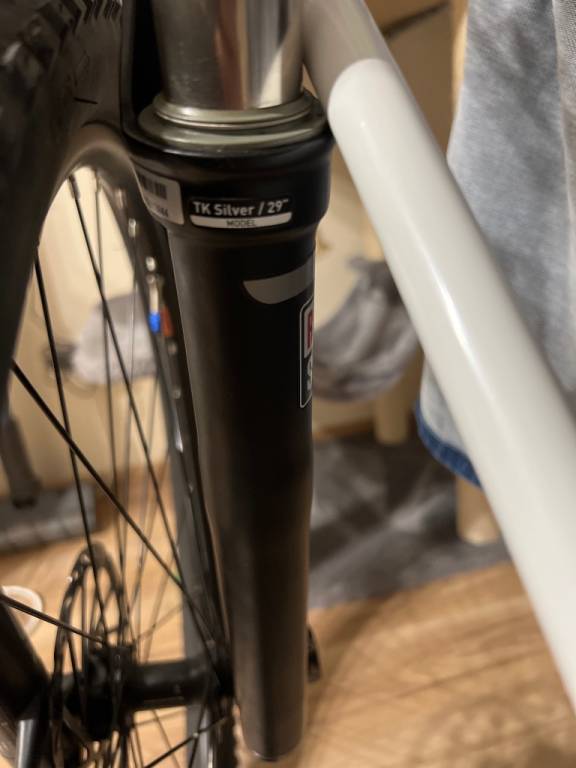

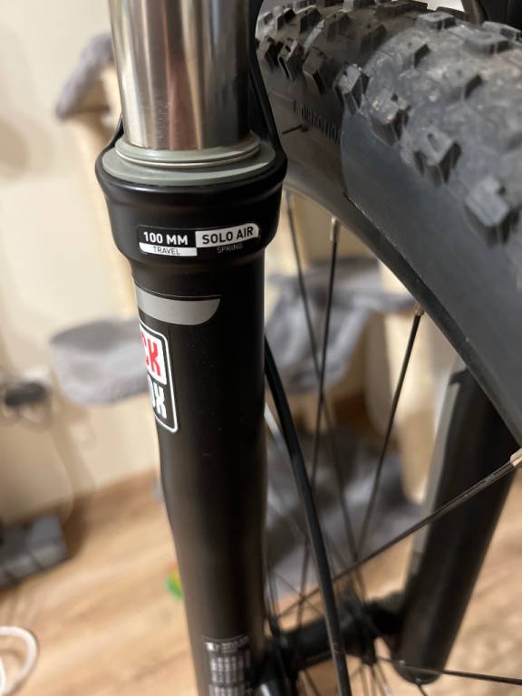

Szymel37 Opublikowano 22 Maja 2022 Opublikowano 22 Maja 2022 Posiadam w moim rowerze amortyzator rock shox recon TK silver chciałbym zrobić duży serwis nie mogę namierzyć jaki zestaw kupić na jaki rok modelowy po numerze seryjnym na stronie sram nie znalazło numeru seryjnego pomóżcie
Frost Opublikowano 23 Maja 2022 Opublikowano 23 Maja 2022 https://www.sram.com/en/service/models/fs-rcns-tk-b1?t=10T65063944 RECON SILVER TK B1 (2016) SERVICE 11.4018.014.000 FORK SERVICE KIT - FULL SERVICE SOLO AIR (INCLUDES AIR SEALS, DAMPER SEALS & HARDWARE) - XC32/RECON SILVER B1 Możesz dopytać mailowo support Sram dla pewności czy się zgadza.

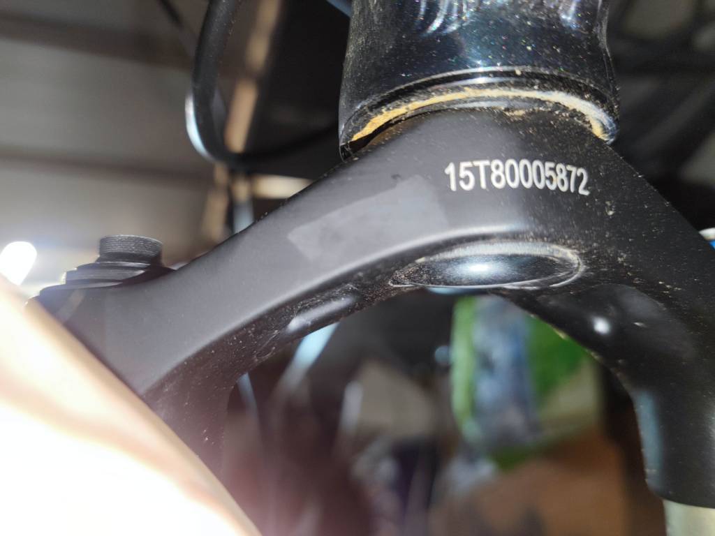

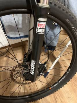

superjachu Opublikowano 24 Maja 2023 Opublikowano 24 Maja 2023 (edytowane) Nie potrafię odnaleźć zestawu serwisowego do mojego starego rock shoka to Reba SL z 2008 roku 26 calowe 15T80005872 Będę wdzięczny jak ktoś mi poda link do zestawu serwisowego, do dużego serwisu, oraz gdzie mogę odnaleźć dokumentację. Dekoder niestety nie pokazuje nic 15T80005872 Edytowane 24 Maja 2023 przez superjachu
