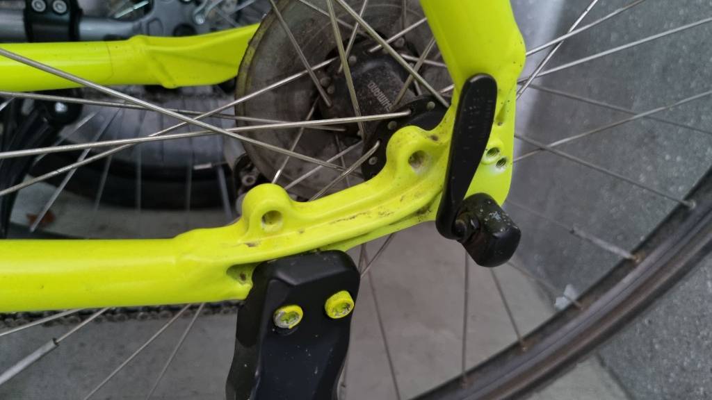

skrzatekMK Opublikowano 16 Maja 2022 Opublikowano 16 Maja 2022 (edytowane) Cześć, Mam rower Unibike Flash z 2018 z hamulcami v-brake. Planuję wymienić hamulce na tarcze. Zastanawiam się czy taki adapter (https://allegro.pl/oferta/adapter-shimano-hamulca-zacisku-tyl-180-mm-is-pm-7561863414 lub https://allegro.pl/oferta/adapter-hamulca-tyl-tektro-a3-160-mm-is-pm-10100134742) będzie pasował do mojej ramy - zdjęcie poniżej. A może inny? Planuję założyć zaciski BR-M315. Pozdrawiam Edytowane 16 Maja 2022 przez skrzatekMK
Gophfer Opublikowano 16 Maja 2022 Opublikowano 16 Maja 2022 Ten pierwszy nie będzie pasował, ten drugi może pasować, trzeba by zmierzyć rozstaw śrub w ramię i zapytać sprzedawcę o rozstaw śrub Twoja piasta ma możliwość zamontowania tarcz?
skrzatekMK Opublikowano 16 Maja 2022 Autor Opublikowano 16 Maja 2022 (edytowane) Piasty są do wymiany, wiem o tym. czyli pewnie tarcza 180mm nie podejdzie. Ale ok. Zmierzę rozstaw i zapytam sprzedawcę. Edit Zmierzyłem rozstaw u siebie i wychodzi 5cm. Sprzedawca napisał, że otwory montażowe mają 5cm w obu tych adapterach. Także teoretycznie ten do 180mm powinien pasować. Chyba się skuszę na tę wymianę hamulców. Edytowane 17 Maja 2022 przez skrzatekMK
