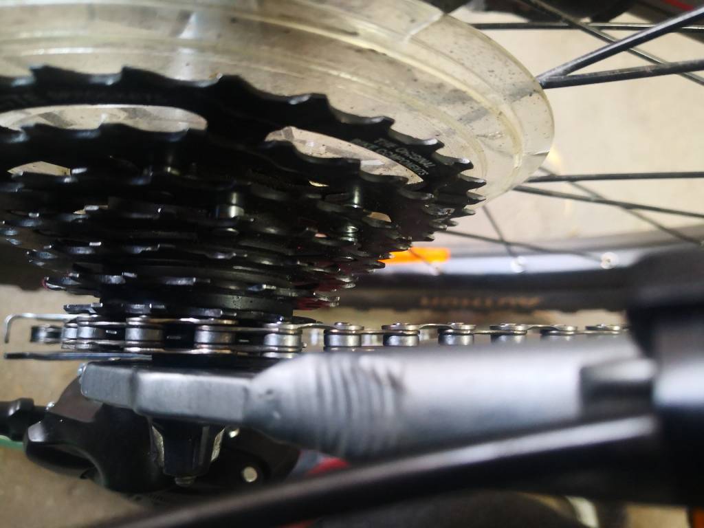

Dawid0405 Opublikowano 6 Maja 2022 Opublikowano 6 Maja 2022 Witam. Mam mały problem i nie wiem co jest jego przyczyna, a mianowicie, gdy mam z tyłu zapięty 8 bieg a z przodu 1 to gdy chce przekręcic pedałami do tyłu to łańcuch mi przeskakuje i się blokuję, zauważylem też że łańcuch na tylnej kasecie jest pod skosem w kierunku biegu 7, pewnie to jest przyczyną ze łańcuch przeskakuje i moje pytanie jest, dlaczego jest tak przekrzywiony wcześniej nie było problemu z tym?
Maksiu79 Opublikowano 6 Maja 2022 Opublikowano 6 Maja 2022 Godzinę temu, Dawid0405 napisał: gdy mam z tyłu zapięty 8 bieg a z przodu 1 Rozumiem, że masz napęd 3x8? Robisz za duży przekos. W takim napędzie nie należy jeździć na najmniejszej z przodu i najmniejszej z tyłu. Kombinacje jakie możesz robić w takim napędzie są mniej więcej takie: 1 + 1-3/4 2 + 2-7 3 + 5/6-8 1
Dawid0405 Opublikowano 6 Maja 2022 Autor Opublikowano 6 Maja 2022 Dziękuję, myślałem że przerzutki pracują w każdej kombinacji
Maksiu79 Opublikowano 6 Maja 2022 Opublikowano 6 Maja 2022 57 minut temu, Dawid0405 napisał: Dziękuję, myślałem że przerzutki pracują w każdej kombinacji Teoretycznie pracują ale praktycznie, jak widać, nienajlepiej 🙂 Robienie takich przekosów w takim napędzie będzie Ci bardzo mocno zużywać zębatki i łańcuch. 1
