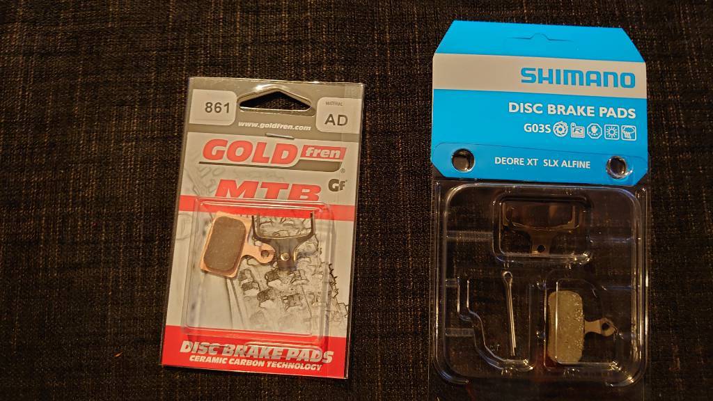

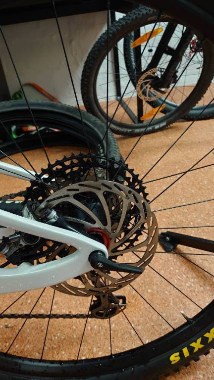

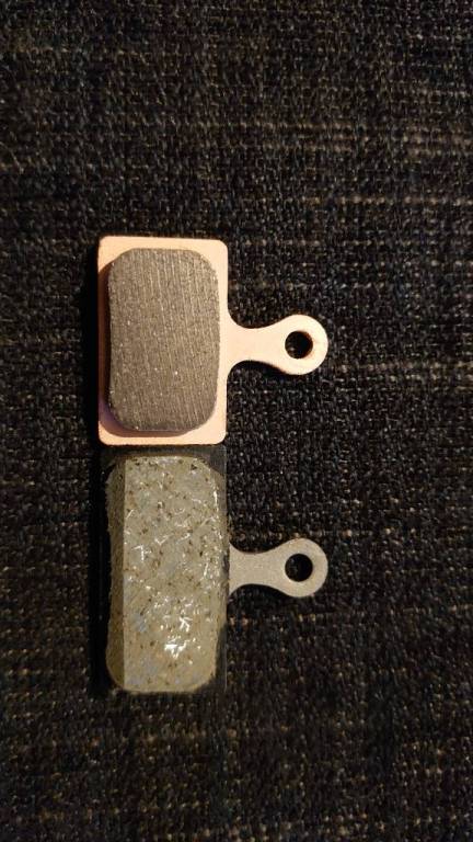

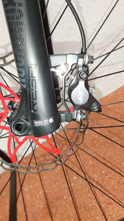

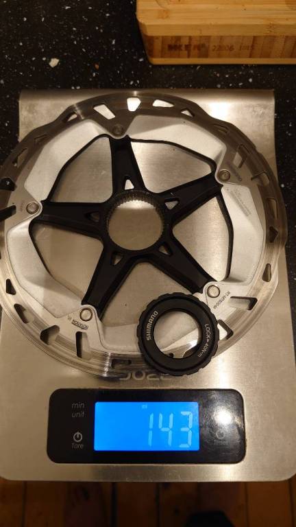

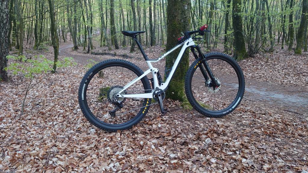

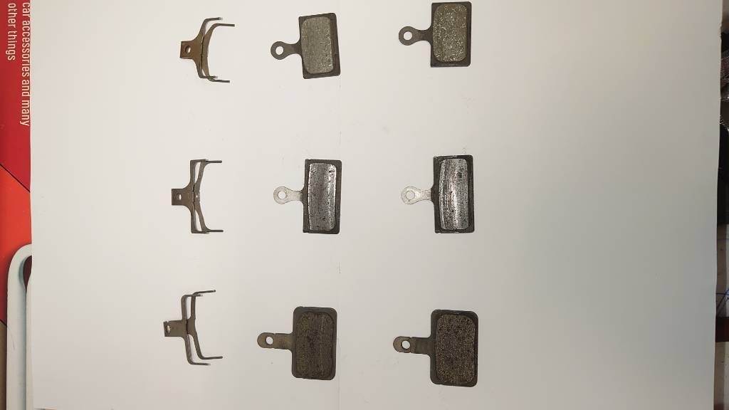

Artix.Sweden Opublikowano 6 Maja 2022 Opublikowano 6 Maja 2022 (edytowane) Zostałem posiadaczem kolejnego roweru i mam dylemat. Wcześniej jeździłem na hamulcach XT 8100 i byłem nawet bardziej niż zadowolony. Teraz przesiadłem się na XTR 9100 i dosłownie porażka. Zamówiłem nowe tarcze, tył 180 i klocki, ale czy to wystarczy? Wiem waga, waga, ale czy mogę osiągnąć tymi małymi klockami taka sama siłę hamowania w XTR? Na dole porównanie klocków XTR XT MT200 Edytowane 6 Maja 2022 przez Artix.Sweden
vdcmike Opublikowano 9 Maja 2022 Opublikowano 9 Maja 2022 Przede wszystkim co do siły hamowania to hamulce tożsame. Różnice wynikają wyłącznie z zastosowanych okładzin i/lub tarcz bądż jakiegoś defektu. Z shiamno niższych tarcz niż rt8x nie warto rozważać. Klocki shimano nawet najtańszd żywiczne dają radę.

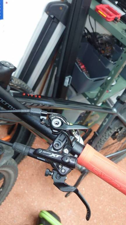

wolek Opublikowano 9 Maja 2022 Opublikowano 9 Maja 2022 Jeśli faktycznie kupiłeś klamki 9100 to one nie mają servowave. Dodatkowo że zdjęcia klocków wynika że wcześniej miałeś hamulce 4ro tłoczkowe.
Artix.Sweden Opublikowano 9 Maja 2022 Autor Opublikowano 9 Maja 2022 3 godziny temu, wolek napisał: Jeśli faktycznie kupiłeś klamki 9100 to one nie mają servowave. Dodatkowo że zdjęcia klocków wynika że wcześniej miałeś hamulce 4ro tłoczkowe. Hamulce są 2tloczkowe. Mam dwa rowery. Klamki są niby te same ale bez baryłek i śruby regulującej. Klocki XTR są znacznie mniejsze. Też się dziwię bo to poważny rower. Spark RC 900 pro.
wolek Opublikowano 9 Maja 2022 Opublikowano 9 Maja 2022 No to klamki xtr masz bez servowave,ale zawsze pocieszą napisem xtr;)
Artix.Sweden Opublikowano 9 Maja 2022 Autor Opublikowano 9 Maja 2022 10 minut temu, wolek napisał: No to klamki xtr masz bez servowave,ale zawsze pocieszą napisem xtr;) Tak wiem, ale to nie jest problemem słabszej siły hamowania od XT. Tej śruby nikt nie rusza i nawet specjaliści o tym mówią . Chce usłyszeć opinie ludzi którzy mają podobne odczucia. Czy się mylę iż mniejsze klocki to słabsza siła hamowania?
wolek Opublikowano 9 Maja 2022 Opublikowano 9 Maja 2022 To doczytaj co to jest servowave. Ta śrubka to freestroke.

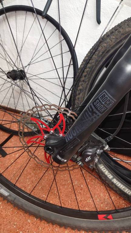

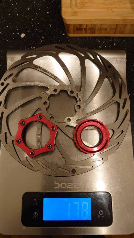

Artix.Sweden Opublikowano 13 Maja 2022 Autor Opublikowano 13 Maja 2022 Testuję nowe tarcze i klocki. Hamulce dostały nowy płyn. Zobaczymy jak to działa po dotarciu.
