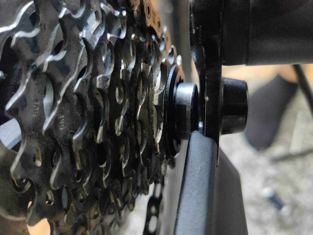

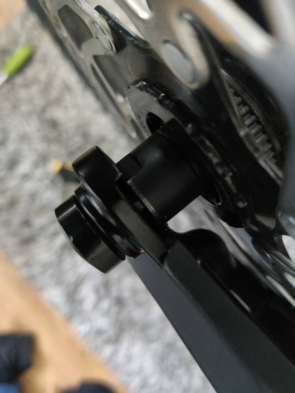

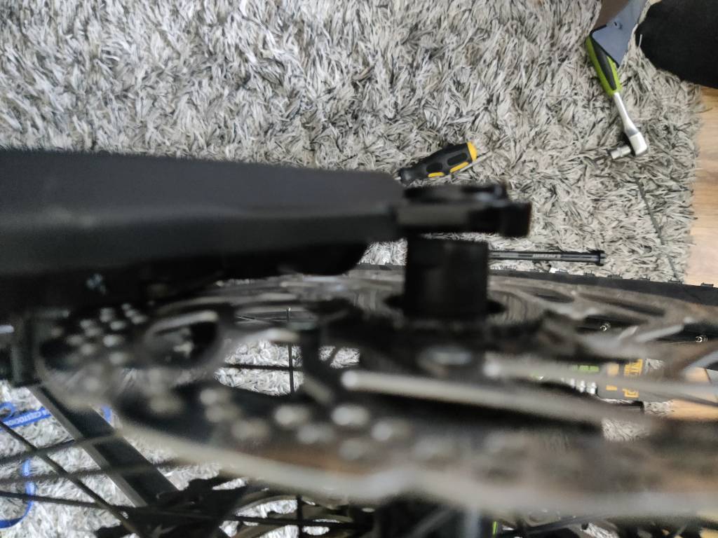

Kacper...... Opublikowano 4 Maja 2022 Opublikowano 4 Maja 2022 (edytowane) Witam, czy w ramie powinny być takie odstępy bez włożonej osi? Daje też zdjęcie jak to wygląda z lekko dokręcona osią. Edytowane 4 Maja 2022 przez Kacper......
vdcmike Opublikowano 4 Maja 2022 Opublikowano 4 Maja 2022 (edytowane) A jaki standard osi ma koło i pod jaki jest rama? Ew. zmierz dł osi piasty j napisz dokładnie co to za rama. IMHO wygląda to źle właśnie jakby piasta była 142 a rama boost. Edytowane 4 Maja 2022 przez vdcmike
Kacper...... Opublikowano 9 Maja 2022 Autor Opublikowano 9 Maja 2022 W dniu 4.05.2022 o 22:45, vdcmike napisał: A jaki standard osi ma koło i pod jaki jest rama? Ew. zmierz dł osi piasty j napisz dokładnie co to za rama. IMHO wygląda to źle właśnie jakby piasta była 142 a rama boost. Jest to rama Kross level 8
