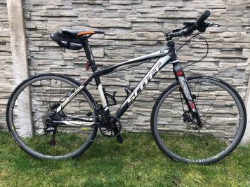

Ramzes84 Opublikowano 1 Kwietnia 2022 Opublikowano 1 Kwietnia 2022 (edytowane) Witam. Posiadam takie cudo jak na zdjęciu. Prostą kierownicę chciałbym zamienić na baranka. Mam napęd 1x9rz. Hamulce hydrauliczne. Kierownicę wiem jaką wybrać. Natomiast nie wiem jakie klamkomanetki kupić. Proszę pomóżcie. Z góry dziękuję Edytowane 1 Kwietnia 2022 przez Ramzes84
revolta1 Opublikowano 4 Kwietnia 2022 Opublikowano 4 Kwietnia 2022 Nie wiem czy gra warta świeczki. Przerzutki jakie tam są mtb? Nie będą kompatybilne z klamkami szosowymi, jak rozmiar roweru? Czy jest dość duży dla ciebie? Czy za mały? Bo zakładając barana mocno się wyciągniesz może okazać się ze rower będzie za duży wtedy. Ogólnie spory koszt hydrauliki itd. Liczyłeś to?
liftlodz Opublikowano 4 Kwietnia 2022 Opublikowano 4 Kwietnia 2022 Kup kierownicę Surly Corner Bar , nie będziesz musiał zmieniać hamulców ani manetki do zmiany biegów a będziesz miał baranka.Tu masz filmik 2
