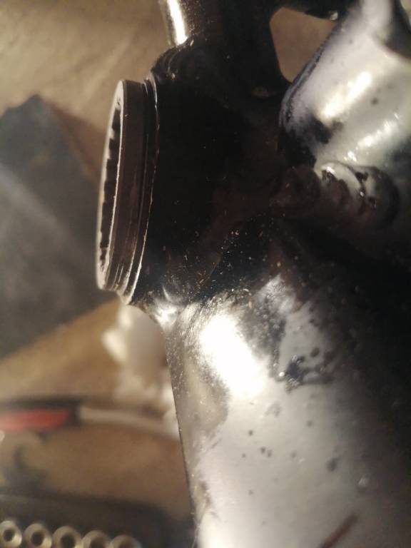

Hejka22 Opublikowano 22 Marca 2022 Opublikowano 22 Marca 2022 (edytowane) WItam. Przychodzę do was z problemem a mianowicie krzywo wkręconym wkładem suportu. Jest taki od nowości, ale dopiero niedawno zauważyłem, że z lewej strony bardziej odstaje niż z prawej. Próbowałem go wykręcić, oczywiście nic na siłę, lecz nie puścił. Psikałem WD, ale też nic nie pomogło. Jakieś pomysły? Edytowane 22 Marca 2022 przez Hejka22
vdcmike Opublikowano 22 Marca 2022 Opublikowano 22 Marca 2022 (edytowane) Nie ma znaczenia. Lewa miska tylko kontruje/klinuje suport. Ważne żeby po stronie napędu była dokręcona do końca. Te suporty wykręca się kluczem, ktory należy zamocować do osi suportu aby się.nie ześlizgiwał niszcząć gniazdo w misce. Klucz natomiast mocuje sie w imadle przykręconym do sooolidnego stołu i kręci się ramą. Ew. zamiast imadła można użyć klucza udarowego do kół ciężarówki. Bezwzględnie należy pamiętać też o kierunkach wykręcania (prawa miska ma zapewne lewy gwint). Edytowane 22 Marca 2022 przez vdcmike
Hejka22 Opublikowano 22 Marca 2022 Autor Opublikowano 22 Marca 2022 15 minut temu, vdcmike napisał: Nie ma znaczenia. Lewa miska tylko kontruje/klinuje suport. Ważne żeby po stronie napędu była dokręcona do końca. Te suporty wykręca się kluczem, ktory należy zamocować do osi suportu aby się.nie ześlizgiwał niszcząć gniazdo w misce. Klucz natomiast mocuje sie w imadle przykręconym do sooolidnego stołu i kręci się ramą. Ew. zamiast imadła można użyć klucza udarowego do kół ciężarówki. Bezwzględnie należy pamiętać też o kierunkach wykręcania (prawa miska ma zapewne lewy gwint). No to właśnie jest strona na której jest zamocowana korba na zdjęciu jest prawa miska suportu
vdcmike Opublikowano 22 Marca 2022 Opublikowano 22 Marca 2022 Podawaj więc stronę siedząc na rowerze Żeby ruszyć prawą miskę trzeva ulrzednio wykręcoć lewą.
