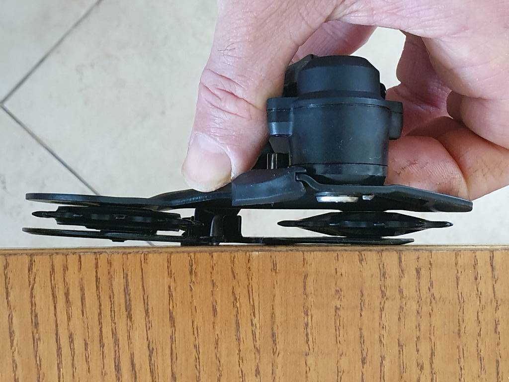

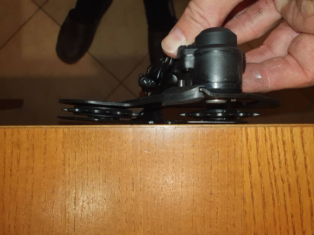

leszcz Opublikowano 18 Marca 2022 Opublikowano 18 Marca 2022 Poradźcie bo normalnie jebnę... Zamówiona nówka przychodzi z wygiętym wózkiem. Zwracam. Zamawiam w innym sklepie nową i przychodzi to samo. Technika poszła do przodu i ja nie ogarniam czy jest jakaś rypnięta cała seria nowych przerzutek?
Gophfer Opublikowano 18 Marca 2022 Opublikowano 18 Marca 2022 Ja dzisiaj patrzyłem na swoją 8100 w rowerze, nie demontowalem ale wydaje mi się że jakbym przyłożył jak Ty to mogłoby wyglądać podobnie
leszcz Opublikowano 18 Marca 2022 Autor Opublikowano 18 Marca 2022 Uf 👍 To jest zamierzone i ma podobno lepiej odprowadzać łańcuch z wyższych koron https://youtu.be/3FhAhb4AKYg
vdcmike Opublikowano 18 Marca 2022 Opublikowano 18 Marca 2022 (edytowane) Tak naprawdę to jest po to, żeby się nie zabić Wózek w wymienionych przeze mnie wyżej przerzutkach jest tak cholernie długi (5cm dłuższy niż w poprzednich gen), że gdyby nie był przygięty do wewnątrz haczyłby w terenie o każdy krzaczor czy hęchor. Poza tym łańcuch na dużych koronkach ma przez to wygięcie dołem jeszcze większy skos a prowadzeniem łańcucha zajmuje się tylko kółko górne, które jest prostopadłe do koronek kasety. Edytowane 19 Marca 2022 przez vdcmike
