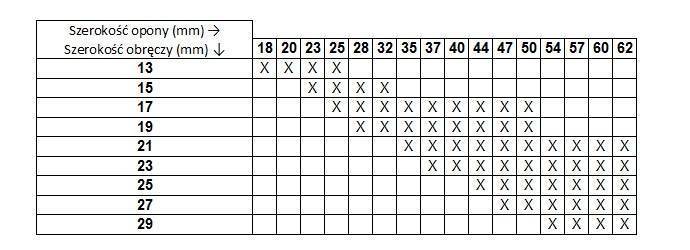

8850 Opublikowano 16 Marca 2022 Opublikowano 16 Marca 2022 Chciałby założyć szybkie opony o bieżniku szosowym do roweru trekingowego którego odchudzam i jeżdżę asfalty. Domyślnie były 700x35. Czy warto założyć 700x28? czy tylko 32 z najmniejszych? Mam trwałe i mocne koła na obręczach Vuelta Airline III podobno mają 19mm średnicy wewnętrznej, zgodnie z tabelką którą znalazłem powinny tam wejść 28. Co sądzicie?
liftlodz Opublikowano 16 Marca 2022 Opublikowano 16 Marca 2022 Załóż Continental speed contact i będziesz zadowolony. Mogą być 35 mm, cieńsze niewiele więcej dadzą, a komfort będzie znacznie gorszy.
Nemrod Opublikowano 16 Marca 2022 Opublikowano 16 Marca 2022 (edytowane) Jeżeli chcesz odczuć różnice to wsadź coś szosowego klasy gp5000/Goodyear F1/Schwalbe Pro one w rozmiarze 32c. Oponki na szybkich mieszankach a rozmiar 32 da sporo komfortu. 28c też mógłbyś zamontować ale różnice będą marginalne lub nawet na plus w tego typu rowerze dla szerszych oponek. Edytowane 16 Marca 2022 przez Nemrod
