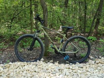

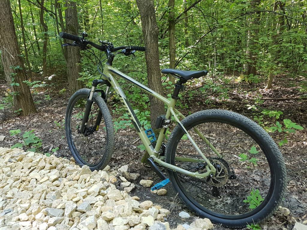

Witam ! Chciałem się pochwalić (w sumie to nie ma czym) swoim pierwszym zakupionym rowerem ( dwa ostatnie to ten otrzymany na komunię i w wieku 14 lat rodzice kupili mi w markecie jakiegoś no name'a) i po prawie 14 latach przerwy od roweru w zeszłym roku postanowiłem odnowić przygodę z jednośladem 😃. Ps proszę nie hejtować za mostek (został już wymieniony na krótszy) i pedały 😅
Rama: Aluminium - Aluxx, rozmiar M, wew. prowadzenie pancerzy
Widelec: SR Suntour XCE 27.5", 100mm docelowo ROCK SHOX Recon Silver RL Solo Air
Tylny amortyzator: Brak
Kierownica: GIANT Connect XC, 31.8mm, alu.
Wspornik kierownicy: GIANT Sport, wznios 10°, alu. - zmieniony na ZOOM 50mm 30*
Wspornik siodła: 27,5: GIANT Sport, 30.9x375mm, alu.
Siodło: GIANT Sport Comfort (VL1353)
Pedały: FP-803 - zmienione na Mzyrh MRH15 Nylon
Manetki: SHIMANO SL-M315, 3x7
Przerzutka przednia: SHIMANO Tourney FD-TY500
Przerzutka tylna: SHIMANO Tourney RD-TY500
Hamulce: TEKTRO HD-M275, tarcze 160/160, hydr.
Dźwignie hamulca:  TEKTRO HD-M275
Kaseta: SHIMANO CS-HG200, 12-32T, 7s.
Łańcuch: KMC Z7
Mechanizm korbowy: PROWHEEL Forged, 42/34/24T - przejście na SHIMANO FC-MT210 40-30-22T 170mm
Srodek suportu: VP BC-73, kwadrat - przejście na SHIMANO SM-BB52 BSA Hollowtech II
Obręcze: GIANT GX03V 27.5 Disc, dwuścienne, wew. szer. 21mm, alu.
Piasty: JOYTECH Disc, podwójnie uszczelnione, QR 9mm, alu.
Szprychy: Stal nierdzewna, 32/32
Opony: GIANT Quickcross 27.5x2.1", 30 TPI
Akcesoria: Oświetlenie przód - Mactronic Scream 3.1 1000 Lm, tył - Specter TR-01, uchwyt na telefon - GUB-85

Ładny rower, najważniejsze że zapał chęci są,a z czasem sam zobaczysz co ci potrzebne.Jazda na rowerku to ma być przyjemność.
Bardzo ładny rower, kolorystka również w moim stylu.

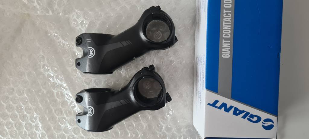

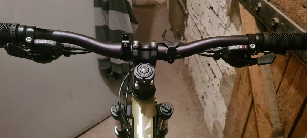

Dziś wpadł krótszy mostek 50mm i 30*. Jazda jest teraz o wiele przyjemniejsza w terenie.
A tutaj porównanie dwóch ostatnich jakie były zamontowane

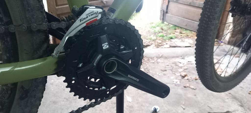

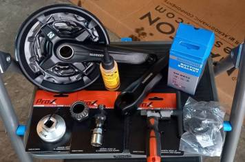

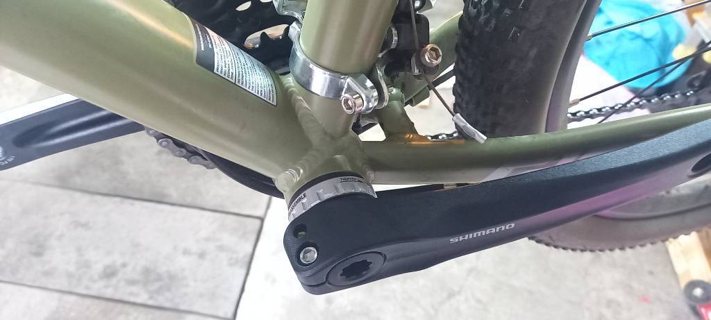

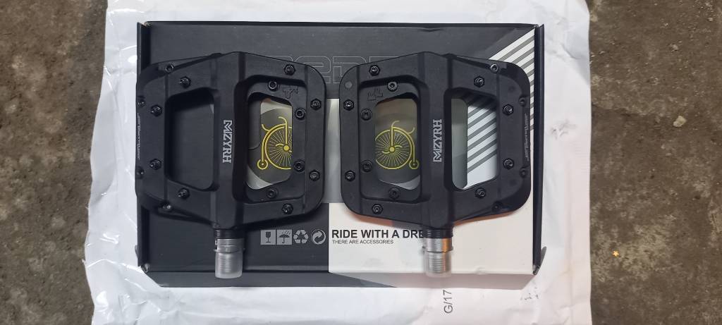

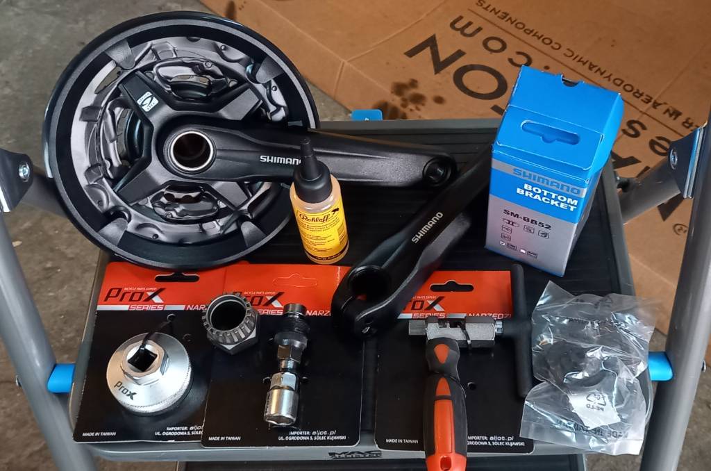

Wpadło kilka nowych gratów a mianowicie, przejście z kwadratu na HT2 SHIMANO SM-BB52 BSA do tego korba SHIMANO FC-MT210 40-30-22T oraz nowe pedały platformowe Mzyrh MRH15 (robione na wzór Race Face Chester) i smarowidło do łańcucha Rohloff (ono oryginalnie jest takie gęste?)

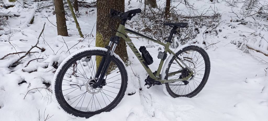

Śmiem twierdzić, iż Race Face zamawia pedały w tej samej chińskiej fabryce. Na necie można znaleźć je pod kilkoma czy nawet kilkunastoma nazwami:) Ostatecznie kupiłem aluminiowe całe. Napisz jak się sprawują. Załóż sobie porządną osłonę na trójkąt ramy bo Tourney jest do kitu i łańcuch w terenie będzie walił o ramę:) Albo włóż zmieniarkę ze sprzęgłem.
