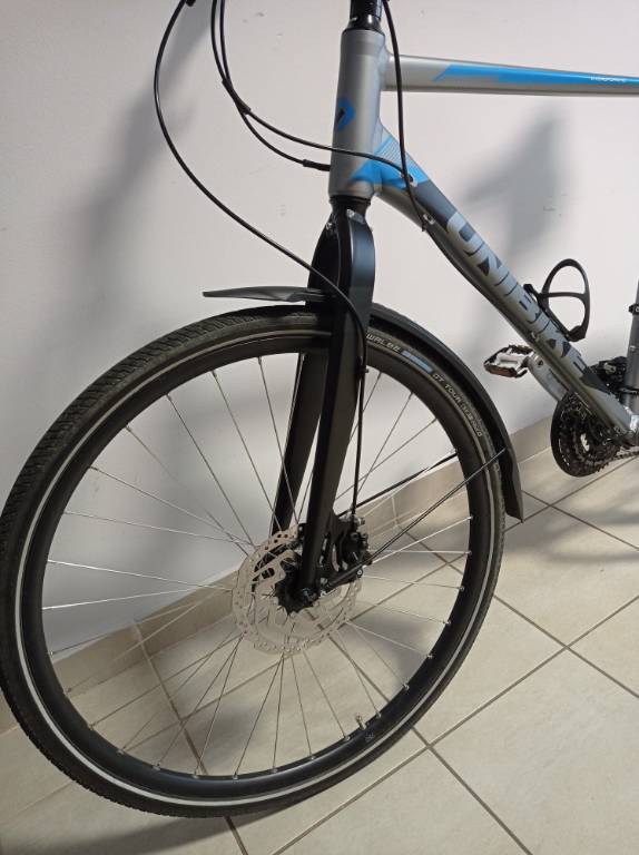

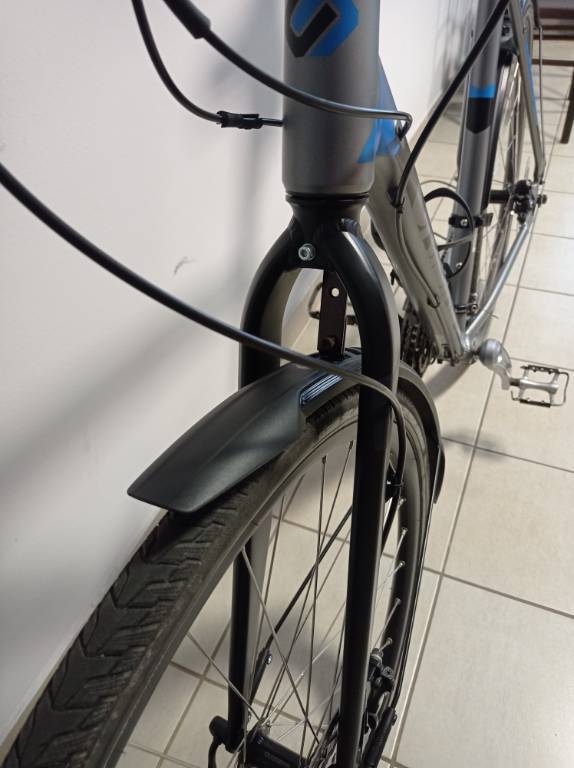

Cześć,

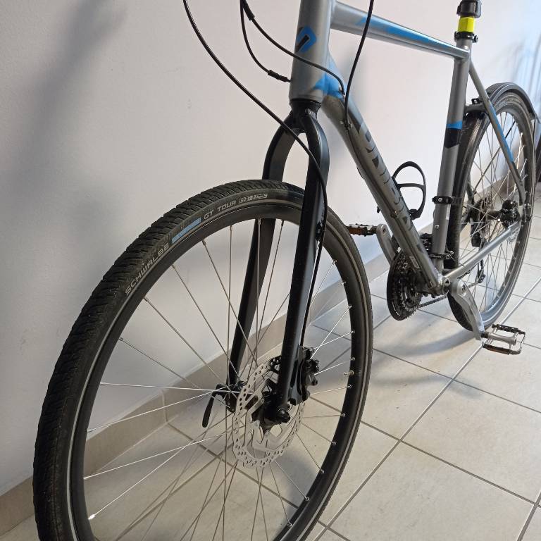

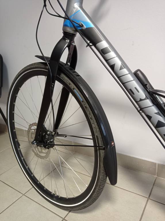

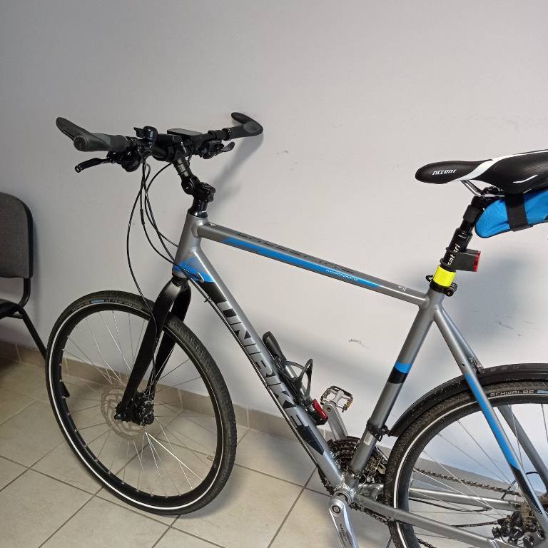

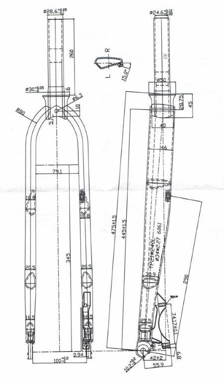

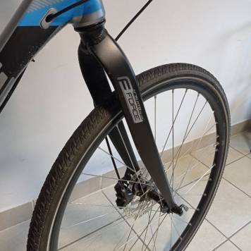

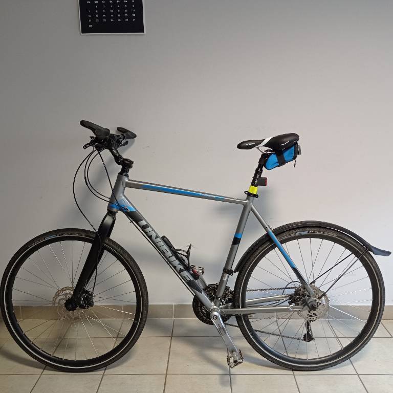

Postanowiłem ostatnio wymienić w swoim Unibike'u crossfire amortyzator na sztywny widelec. Zainteresowany byłem głównie widelcami firmy MOSSO ale w obecnej chwili nigdzie nie można ich dostać. Drugą opcją był widelec marki Force. Niestety niewiele jest informacji oraz zdjęć, które oddawałyby rzeczywisty wygląd oraz wymiary widelca. Ostatecznie zaryzykowałem i zakupiłem ten widelec. Jestem zadowolony z zakupu lecz nie odbyło się bez małych komplikacji, których można by uniknąć mając więcej informacji. Głównym problemem jest mocowanie hamulca, które w stosunku do amortyzatora jest bardziej wychylone do osi koła - niewiele ale wystarczyło by tarcza przy maksymalnym wychyleniu hamulca tarła o klocki. Musiałem w tym przypadku pilnikiem do metalu trochę poszerzyć otwory na śruby w hamulcach by mieć większą możliwość regulacji hamulca względem tarcz. Drugim, nie mającym wpływu na jazdę problemem jest mocowanie błotnika, które jest wysoko ponad kołem. Tutaj musiałem również robić delikatne modyfikacje, żeby błotnik był bliżej koła. Wystarczyło zakupić kątownik w Leroy Merlin, przyciąć go i połączyć z mocowaniem błotnika za pomocą jednej śruby. Poniżej przesyłam rysunek i parę zdjęć, które może pomogą komuś w decyzji zakupu.

Witam. Miałem ten widelec i te same problemy z montażem. Niestety po około 2 latach użytkowania, w miejscu gdzie rura sterowa wchodzi w koronę pękł spaw. No i wideł na złom. obecnie mam tego Force i też były problemy z montażem. Ale nie pęka. Pozdrawiam.
Jakby był krótszy to byś haczył pedałami o glebę.
