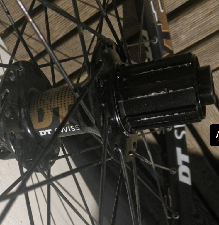

Mati21Gaming Opublikowano 26 Lutego 2022 Opublikowano 26 Lutego 2022 Witam. Chciałbym się zapytać czy ktoś z was może miał piastę Dt Swiss yt 2020 i wie czy posiada ona Ratchet czy ma zwykłe zapadki.
vdcmike Opublikowano 26 Lutego 2022 Opublikowano 26 Lutego 2022 Nie ma takiego modelu. Są dt 370, 350, 240 i 180. Historocznie były jeszcze 340 i 540. Pociągnij mocno za bębenek to się dowiesz jaki rodzaj sprzęgła. Mozna zalożyć kasete żeby było latwiej bebenek zsunąc.
Mati21Gaming Opublikowano 27 Lutego 2022 Autor Opublikowano 27 Lutego 2022 W dniu 26.02.2022 o 14:45, vdcmike napisał: Nie ma takiego modelu. Są dt 370, 350, 240 i 180. Historocznie były jeszcze 340 i 540. Pociągnij mocno za bębenek to się dowiesz jaki rodzaj sprzęgła. Mozna zalożyć kasete żeby było latwiej bebenek zsunąc. To jeżeli nie ma takiej piasty to co to za piasta na zdjęciu które dołączyłem. Dodam że jest ona w seryjnych kołach z tuesa 2016 pro na kołach pisze Dt Swiss yt2020 a piasta ma te same naklejki co obręcz
vdcmike Opublikowano 27 Lutego 2022 Opublikowano 27 Lutego 2022 (edytowane) To jest 370 lub 350. Zdejmiesz bębenek bedziesz wiedzial. Jak chcesz bardziej czasochłonnej metody to policz ile jest punktów zazębienia (kliknięć) przy pełnym obrocie bębenkiem. 18 lub 36 to 350 (star ratchet), 24 to 370 (klasyczne zapadki). Niestety są odstępstwa od tej "reguły" więc ufność tej metody jest taka 95%. Edytowane 28 Lutego 2022 przez vdcmike
