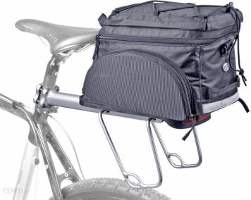

Ja ładnych parę lat używałem takiego bagażnika Authora - podobnego do tego Authora, którego Ty wytypowałeś (fotka poniżej). Był on zakładany do roweru MTB (leciwy model na kołach 26). Taki model wybrałem bo chciałem od razu z dedykowaną sakwą (jest wsuwana w prowadnice i ma dodatkowo rozkładane boczne kieszenie). Nie pakowałem do niego jakoś strasznych ciężarów ale na potrzeby dojazdu do pracy czy wycieczek sprawdzał się świetnie. Bywałem z nim także w konkretniejszych górach (np. Romanka, Rysianka w Beskidach) i oprócz dodatkowej wagi nie sprawiał żadnych problemów. Mocowanie było na 4 śruby - bardziej czasochłonne w montażu/demontażu niż szybkozamykacz ale za to nie było bata żeby coś się ruszało nawet przy zjazdach po mocno wyboistym terenie. W czasie jazdy nie odczuwałem, że go mam. Jedynie przy prowadzeniu roweru lub przenoszeniu czułem, że tył jest mocno dociążony ale to chyba przy każdym bagażniku tak będzie.
Od ponad roku zrezygnowałem z niego ale tylko dlatego, że mam myk-myka i trochę się obawiałem go montować na sztycy.
i-author-torba-i-bagaznik-na-sztyce-litepack-20.thumb.jpg.d9e460d707a46a20bb5207e34d018cad.jpg
